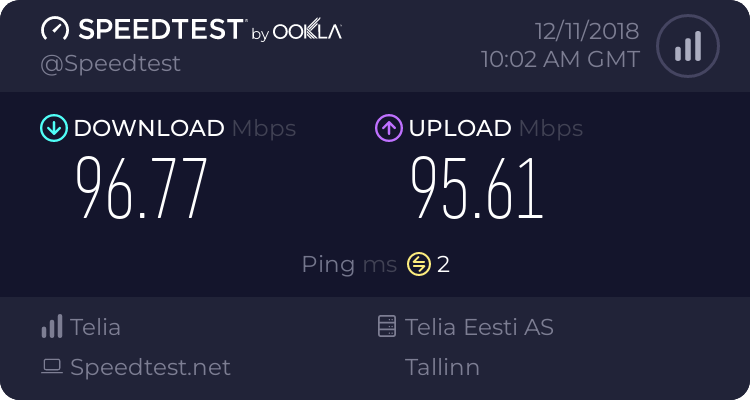

Ruuuteriks Inteno dg301, oli 100/100 ühendus, tellisin 300/300, Telia tehniline tugi saatis maili, et uus ühendus on kasutamiseks valmis aga endiselt 100/100 peal. Olen korduvalt teinud ruuterile restarti , vahetanud LAN pesa aga endiselt 100/100. LAN statuse alt näitab arvutiga ühendatud pesale Link Speed - Auto-negotiated 100 Mbps Full Duplex.

argentum7 kirjutas:
Enamasti on kaabel ruuteri ja arvuti vahel kehv, proovi teist. Kui viitsid sisi tee kaabliotstest pilti, võibki olla vana 100M kaabel.

argentum7 kirjutas:
Võrgukaart toetab ikka gb?

Oligi kaabli jama, vana kaabel kirjade järgi cat5e, ostsin Oomipoest cat6 patch kaabli ja 300 tuleb ilusti sisse nüüd.

argentum7 kirjutas:
Siis pidi mingi väga jama cat5e olema, see peaks ju gigabit olema küll.

Kamma, cat 5 oli viimati 100Mbps
EDIT: cat 5e on ikka jah 1000 Mbps

1000 jaoks peaks kõik 4 paari toimivad olema. Ju siis oli vigane.

Äkki oli vana thomsoni originaal kollase otsaga 4 soonega kaablipatch, ikka juhtub.
Samas julgustan sarnaste küsimustega Telia poole pöörduma, osa isegi uutest korrusmajadest on ehitatud valmis võrguga kus 1 cat5e on korterisse jagatud valvesüsteemi, uksekella ja korrusmaja interneti tarbeks, kena porno aga ju siis majaehitajal pole teadmisi internetivõrkudest olnud.
Teisel juhul on lauatelefoniaegadest sinine paar olnud telefoniliin ja ülejäänu kmi tarbeks.
Viimased variandid ühendamata osad paarid, lihtsalt vigane otsastus või patch.
Endal lihtne kontrollida ruuterist wan uplinki 100 vs. 1000
Kui teenindaja oskab ja klient kaasa mõtleb siis juhtme ruuterist eemaldamisel saab teenindaja mõõta switchist soonpaaride pikkuseid, kui need on erinevad, siis tehnik kohale..muidu tuleb lihtsalt kohale ja selgub, et toas patch vale.
