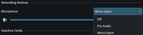

Kõlarid on USB-ga ühendatud aktiivkõlarid (profiilis).
Heliväljundite paneelis on 3 valikut (märgitud punasega). Kõigi nendega tuleb heli.
Kõik toimib nii nagu peab, aga...
Küsimused:
- miks neid 3 on?
- mis vahe neil on?

Profiilid on sisendite, väljundite, ja nende kombinatsioonide kiirvalikud ja nende seadistused. Mul on läpakas näiteks sellised: https://ibb.co/fYVTcxtJ
Kui ma valin profiilide alt Analog Stereo Inputi, siis aktiveeritakse analoogsisend, ja kõik muu on välja lülitatud. Kui ma valin Analog Stereo Outputi, siis aktiveeritakse analoogväljund, ja kõik muu on välja lülitatud. Kui ma valin Analog Stereo Duplexi, siis akvieeritakse nii analoogsisend, kui ka -väljund. Mida iganes ma valin, antakse mulle ette ka vastavad seadistused, kui selliseid on. Näiteks analoogväljundit on mul saata kahte porti, kõlaritesse, ja kõrvaklappidesse; analoogsisendit on jällegi võtta kolmest pordist, sisseehitatud mikrofonist, headseti mikrofonist, ja mikrofoni pesast. Aga seda viimast pole läpaka tootja ei helikaardi kiibi külge ühendanud, ega läpaka korpuse sisse paigaldanud. Erinevalt sinu juhtumist on see päriselt näide sellest, kuidas midagi mingis tähendusese olemas ei ole.
https://ibb.co/Qjq2gsn1
Nagu näha, saab nii analoogsisendil kui ka väljundil reguleerida master volüümi. See on oluline tähelepanek, sest:
Kui ma valin mõne digitaalväljundiga profiili, siis sellise väljundi master volüümi enam kruttida ei saa: https://ibb.co/23SrkLg3 See on seetõttu, et master volüümi keeratakse helikaardis raua peal, aga digitaalväljund saadetakse juba enne rauamikserit kaardist välja. Digiväljundi puhul on volüümi keeramine ja muu nikerdamine sinu enda asi teha ressiiveri, võimendi, või misiganes muu seadme peal, kuhu sa selle signaali saadad. Ilmselt on sinu kõlari peal selle jaoks nupud. Ilmselt reguleerivad need volüümi sõltumata sellest, kumma väljundi peal sa arvutis oled, muidu oleks imelik.
Profiilid ei ole kuskilt pliiatsist välja imetud. Sul on kasutusel pipewire. Tema saab profiilid pulseaudio käest, ja lisab sinna oma pro audio profiili juhuks, kui muudest profiilidest sulle väheks jääb, ja sa ise pareminii tead, mida teha tahad. Pulseaudio paneb oma profiilid jooksvalt kokku vastavalt sinu masina küljes olemasolevale raudvarale. Maailma arvutites leiduvaid helikaartide kombinatsioone on lõputul hulgal, ja keegi ei hakka nende jaoks käsitsi profiile kokku panema. Pulse küsib alsa käest, millised sisendid ja väljundid masinas olemas on. Alsa küsib kernelisse laetud draiverite käest. Ja kernel laeb draivereid vastavalt masina külge ühendatud riistvarale. Draiver on selles küsimuses autoriteet, ta on tänapäeval suure tõenäosusega kui mitte helikaardi kiibi tootja kirjutatud, siis vähemalt tema ametliku dokumentatsiooni alusel kirjutatud. Et sul mõlemast väljundist heli tuleb, näitab, et kogu selle ahelaga on kõik jonksus - mõlemad väljundid on olemas, tuvastatud, ja töökorras.
Mõlemad väljundid on sinu kõlaris lihtsalt kokkuvõttes samasse kohta ühendatud. Mille poolest teekond kiibi ja kõlarielemendi vahel erineb, sellest sai juba räägitud. Miks see kõlar niimoodi tehtud on, tuleneb kas sellest, et kõlari tootja ei leidnud oma soovidele vastavat üheainsa väljundiga helikaardikiipi, või ei tahtnud selle eest raha maksta. Tänapäeval, kus digiväljundid on enamvähem kõigil seadmetel olemas, arvutitel-läpakatel üle hdmi saatmiseks, ja telefonidel-tablettidel üle usb-c adapterite (nii projektor kui ka adapter peavad heli tekitamiseks helikaarti sisaldama), on kiibi tootmine ilma digiväljundita ilmselt tugevalt turustatavust piirav valik. Ja mida väga palju müüa ei saa, on kallim. Nii et mida see kõlari tootja sellises olukorras teeb? Ühendab mõlemad väljundid pärast oma ahelast läbi laskmist samasse kõlarielementi kokku.

Loomulikult tean, mis vahe on analoog- ja digitaalaudio signaalil. Minu küsimus oli genereeritud profiilide kohta, sellest ka suurte algustähtedega, täpselt nii nagu nad graafilises liideses näidatud.
USB mikrofon taha ühendades tekib samuti Pro Audio profiil, mis tundub, et lajatatakse igale audioseadmele külge. Siiani küsimus, mida konkreetselt tehakse/ei tehta seda valides ja kus leiaks vastava dokumentatsiooni.

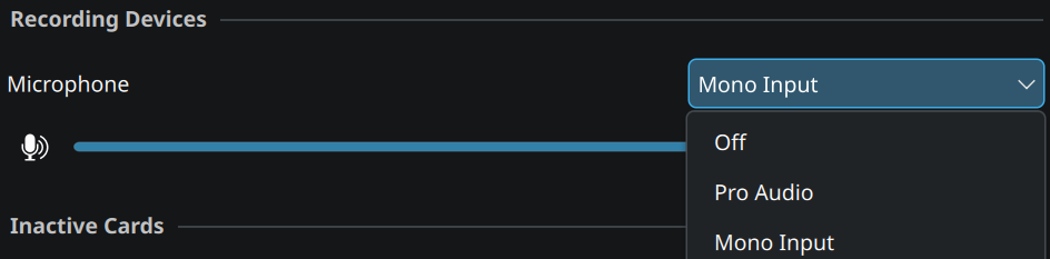

Tuli soovitus pavucontrol proovida ja peab ütlema, et see näitab reaalseid riistvaralisi audio sisendeid/väljundeid korrektsemalt kui OS-i enda settingute paneel thumbs_up.gif
