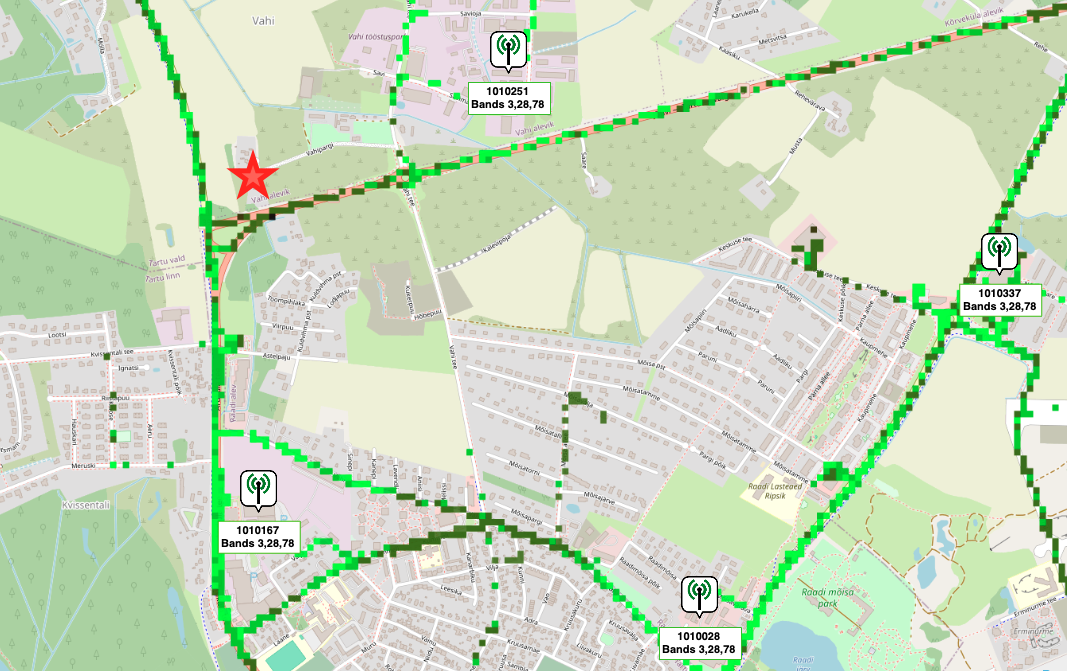

Panen juurde ka pildi cellmapper lehel, kus näha elisa mastid minu asukohast lähtuvalt. Vahi alevi mast 800-900m ja on teine mast veel kvissentalis suunal, mis jääb ~1km kaugusele. Toda ma pole proovinud, kuna jääb antenni suhtes katuse räästa taha.
Cellmapperit uurides, siis mast mida hetkel kasutan, tõepoolest n78 suhtes ma pole justkui suunasektoris. Kvissentali oma suhtes ma olen sektoris, mistõttu toda võiks proovida, aga pean siis antennile masti tegema, et ta rästa tagant välja saada.

Sinu esimeses postituses olevad ruuteri signaaliandmed näitavad, et ruuteri 4G ühendus on mastis 1010251 aga 5G N78 tuleb mastist 1010028.

pilbu kirjutas:
Mulle tundub et siin on kirjas, milles on probleem, ja milline on lahendus.
