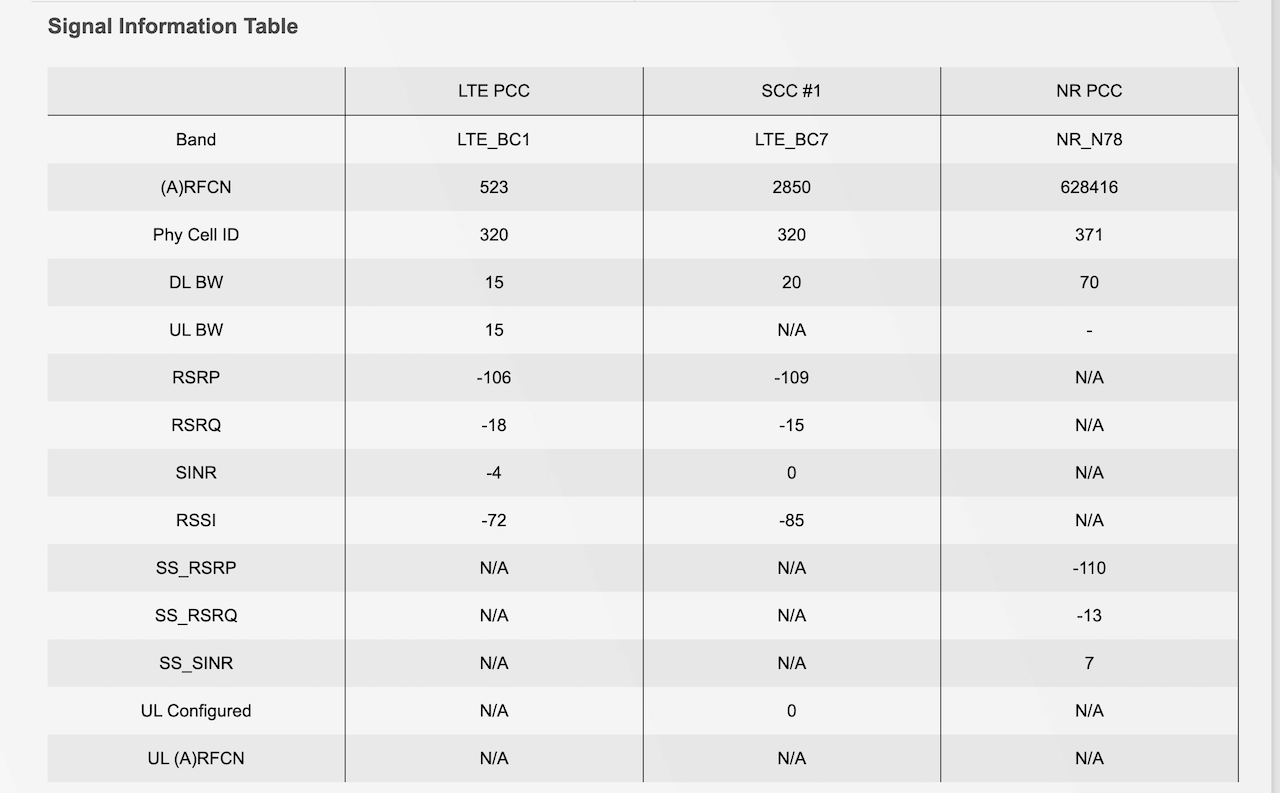

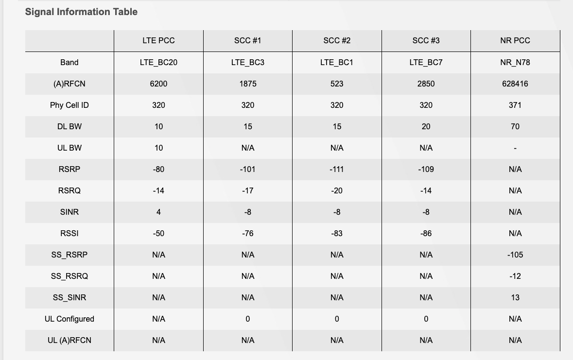

Sai võetud Tartu külje all Elisa mobiilne kodu internet. Selle jaoks nende poolt Zyxel NR7101 väliruuter, mille otsas enda AX3. Mingi hetk hakkasid probleemid, tuli tehnik. Suunas antenni paremini ja lukustas lähedaloleva masti külge. Mast ise ~900m tööstushoone katusel, ruuter teise korruse seinal, silmsidet takistavad vaheloleva võsa ladvad ja üksikud puud. internet olenevalt päevast mitmeid kordi hangub, teinekord ei taastu ilma väliruuteri restardita. Käis uuesti tehnik, probleemiks öeldi, et just 5G levi on nõrk (teised sagedused on head), probleem anti edasi sidevõrgu tehnikutele ja sellest ajast saati on vaikus ja midagi paranenud pole. Kas 5G on nõnda tundlik, et 900m pealt paar ladvakest mõjutavad selliselt või tegemist mingi anomaaliaga?
Olen veidi ruuteri admin paneelis infot vaadanud ja ise olen niipalju täheldanud, et signaali tabelis NR_N78 SS_RSRP on alati >= -105 ja olen sattunud ka peale hetkedel, kus NR_N78 üldse tabelist puudu. Enamasti ruuteri pealehel näitab Cellular WAN 5G 5 pulka ja Cellular info Signal strength ~85, aga oli ka erand kus kuvas 2 pulka ja Signal Strength -106.

summa summaarum - jah. eriti elisa oma. võta cellmapper ja see annab sulle parema ülevaate kui see elisa kodukootu. see kopsik kasutab ju lte sagedusi, ja ainus on n78, mis sulle mingi kiiruse peaks andma, aga ju see ei toimi. üldiselt on see 5g ikka suht petukaup

tabel näitab väga hästi ära, et "õige" 5G sinuni ei jõua
sinu ruuter on end lukustanud ainult 4G sagedustele 800mhz (band20), 1800z (band 3), 2100mhz (band1) ja 2600 (band7), NSA NR n78 nivoo on nii nõrk, et sinna ei ühenduta ja minu teada on paljud operaatorid teinud n78 sagedusele min RSSI nõuded.
Mis lisaks paneb muretsema, on väga kehv SNR. 800mhz RSSI on eeskujulik, aga SNR ainult +4 SNR näitab suurt müra ja segavaid faktoreid, mistõttu tegelik "effective" nivoo ehk RSRP on tunduvalt hullem.
selliste numbritega sidet saab, aga mitte kvaliteetset. Üle 100 RSRP on midagi väga valesti, eriti arvestades 800m distantsi, tõenäoline on see, et sul seal mast küll on, aga mastil on suunasektorid ja sinu maja ei jää tegelikku sektorisse ja päriselt ühendutakse kuskile mujale masti.

Need signaalid sul küll 900m kauguselt ei tule, kuskilt 3-5Km meenutavad pigem.
Tööstushoonete katusel üldse vaevalt n78 on, need on pigem sellised väiksemad vahemastid kus 800/1800 vms. Täpselt muidugi ei tea kuidas Elisas asju tehakse.

Sinu esimeses postituses olevad ruuteri signaaliandmed näitavad, et ruuteri 4G ühendus on mastis 1010251 aga 5G N78 tuleb mastist 1010028.
