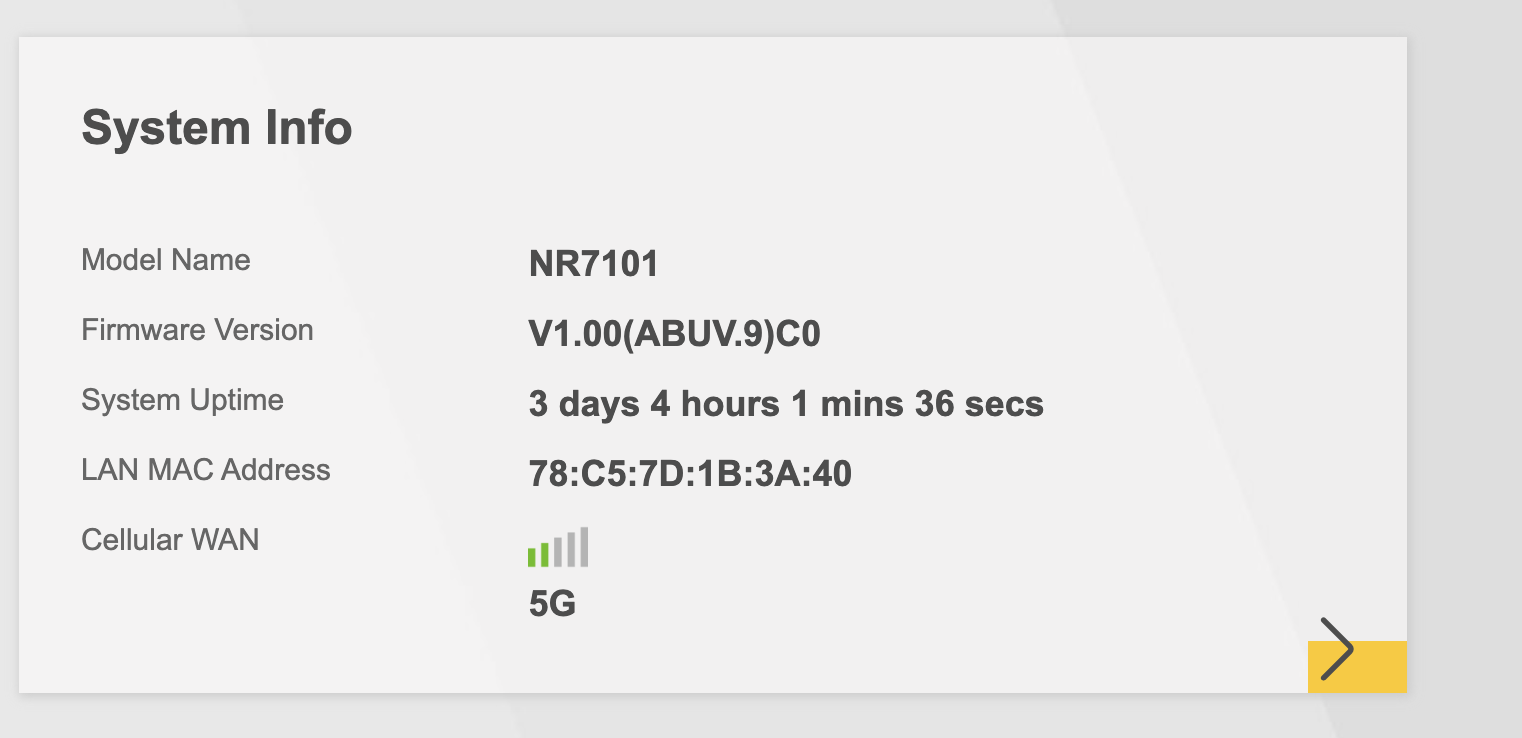

Sai võetud Tartu külje all Elisa mobiilne kodu internet. Selle jaoks nende poolt Zyxel NR7101 väliruuter, mille otsas enda AX3. Mingi hetk hakkasid probleemid, tuli tehnik. Suunas antenni paremini ja lukustas lähedaloleva masti külge. Mast ise ~900m tööstushoone katusel, ruuter teise korruse seinal, silmsidet takistavad vaheloleva võsa ladvad ja üksikud puud. internet olenevalt päevast mitmeid kordi hangub, teinekord ei taastu ilma väliruuteri restardita. Käis uuesti tehnik, probleemiks öeldi, et just 5G levi on nõrk (teised sagedused on head), probleem anti edasi sidevõrgu tehnikutele ja sellest ajast saati on vaikus ja midagi paranenud pole. Kas 5G on nõnda tundlik, et 900m pealt paar ladvakest mõjutavad selliselt või tegemist mingi anomaaliaga?
Olen veidi ruuteri admin paneelis infot vaadanud ja ise olen niipalju täheldanud, et signaali tabelis NR_N78 SS_RSRP on alati >= -105 ja olen sattunud ka peale hetkedel, kus NR_N78 üldse tabelist puudu. Enamasti ruuteri pealehel näitab Cellular WAN 5G 5 pulka ja Cellular info Signal strength ~85, aga oli ka erand kus kuvas 2 pulka ja Signal Strength -106.
Manus
Signaali tabel
Signaali tabel

tabel näitab väga hästi ära, et "õige" 5G sinuni ei jõua
sinu ruuter on end lukustanud ainult 4G sagedustele 800mhz (band20), 1800z (band 3), 2100mhz (band1) ja 2600 (band7), NSA NR n78 nivoo on nii nõrk, et sinna ei ühenduta ja minu teada on paljud operaatorid teinud n78 sagedusele min RSSI nõuded.
Mis lisaks paneb muretsema, on väga kehv SNR. 800mhz RSSI on eeskujulik, aga SNR ainult +4 SNR näitab suurt müra ja segavaid faktoreid, mistõttu tegelik "effective" nivoo ehk RSRP on tunduvalt hullem.
selliste numbritega sidet saab, aga mitte kvaliteetset. Üle 100 RSRP on midagi väga valesti, eriti arvestades 800m distantsi, tõenäoline on see, et sul seal mast küll on, aga mastil on suunasektorid ja sinu maja ei jää tegelikku sektorisse ja päriselt ühendutakse kuskile mujale masti.

Panen juurde ka pildi cellmapper lehel, kus näha elisa mastid minu asukohast lähtuvalt. Vahi alevi mast 800-900m ja on teine mast veel kvissentalis suunal, mis jääb ~1km kaugusele. Toda ma pole proovinud, kuna jääb antenni suhtes katuse räästa taha.
Cellmapperit uurides, siis mast mida hetkel kasutan, tõepoolest n78 suhtes ma pole justkui suunasektoris. Kvissentali oma suhtes ma olen sektoris, mistõttu toda võiks proovida, aga pean siis antennile masti tegema, et ta rästa tagant välja saada.
Mul on endal elisa ka telefonis, aga kiirustes pole probleem. Kui mul vähegi internet on, siis oma lepingulise alla kiiruse saan alati kätte, probleem on pigem stabiilsuses (hangumised või ära kukkumised). Näiteks eriti annab tunda, kui mõnda multiplayer mängu mängida, kus mul teinekord ~5 sekundit pilt seisab või üldse mängust ära katkeb.
Kuna mul internet on kõige väiksema kiirusega pakett, siis mul otseselt ei pea olema 5G, võib ka 4G, peaasi, et oleks stabiilne.
Üks küsimus veel, et kuidas tuvastada, et mis ja kus võiks olla signaali segajaks? Kas selle jaoks mingi eraldi seade või lihtsalt katse eksitus meetod ja kui signaal halb, siis lepi sellega?
Erinevaid asju lugedes tekkis veel idee, kas keegi oskab kinnitada või ümber lükata. Mul majast ~25m masti suunal jookoseb elektri kaabel postide otsas risti masti suunaga ja umbes 400m kaugusel masti suunal on elektri alajaam (elektrikapp, mis pole kuidagi piiratud). Kui tugevalt võiksid need signaali häirida?

Sinu esimeses postituses olevad ruuteri signaaliandmed näitavad, et ruuteri 4G ühendus on mastis 1010251 aga 5G N78 tuleb mastist 1010028.
