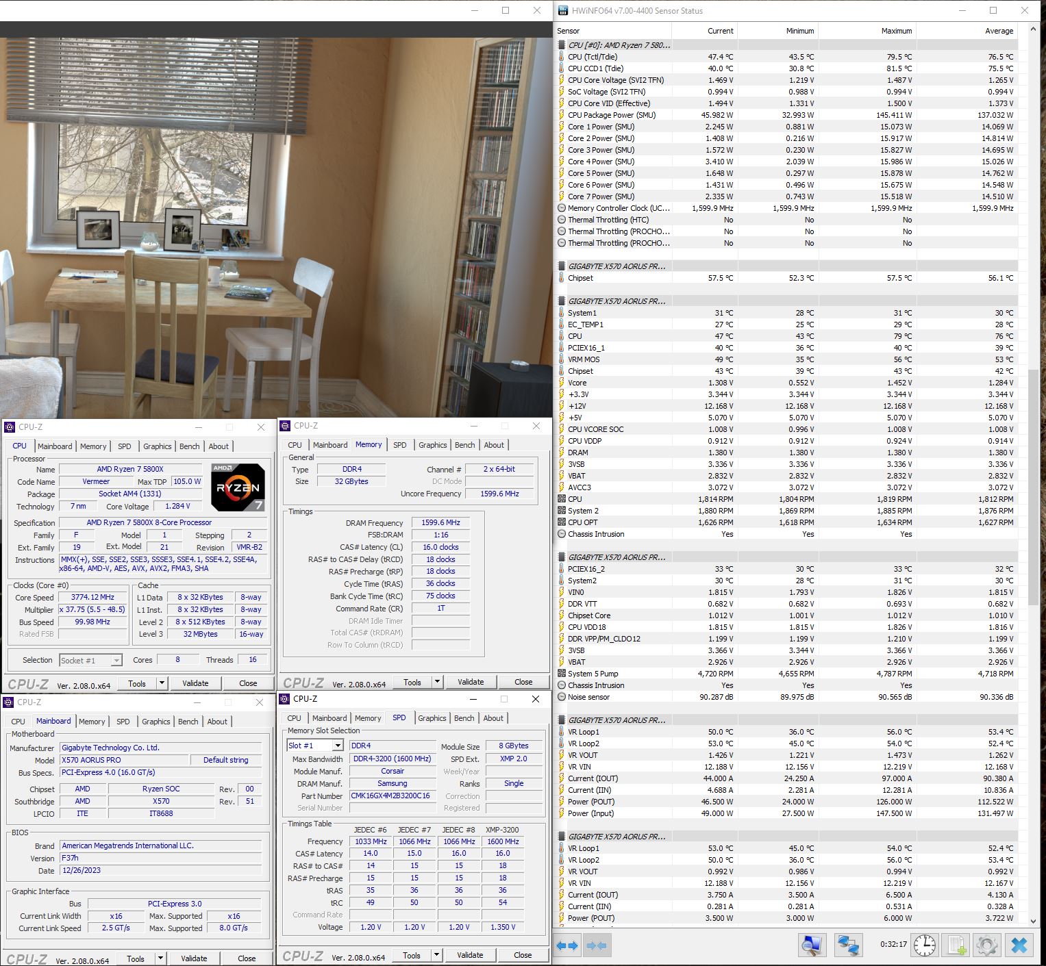

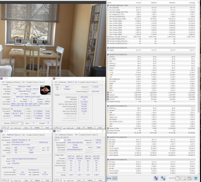

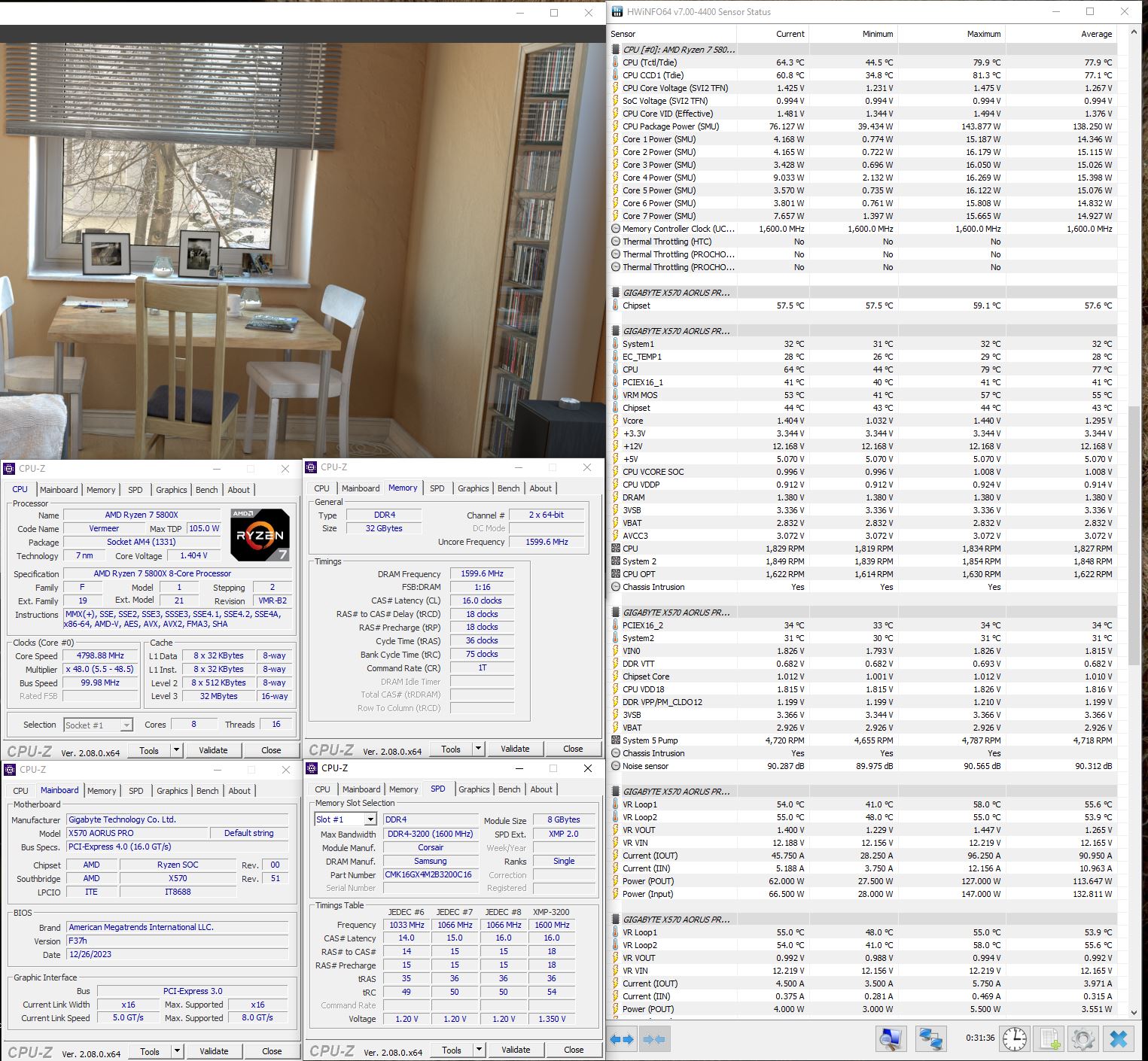

Sai siis testitud veidi.
Alguses mõtlesin mõnda oma lahjemat arvutit proovida aga see poleks õige olnud ja kahjuks on mul kõige ahjum prose R7 5800X.
Settinud ja toatemp on kõikide testide ajal sama. Enne kui pastat hakkasin vahetama, siis lasin selle MX4-ga, mille kevadel veeploki alla panin.
Ei tea mitu aastat vana mul see 20G MX4 tuub oli mis nüüd otsa sai. Radikatel oli ka veidi tolmu, mille eemaldasin enne kui teise pasta panin.
Kuna Kryonaut on väidetavalt parim, siis selle jätsin viimaseks.
Settingud olid Auto+PBO, vendid ja pump max.(2x360 radikat+arctic P12 vendid ja D5 pump)
Vana MX4:
Uus MX4:
Kryonaut:
Nende testide põhjal võib öelda, et Kryonaut on parem kui MX4.

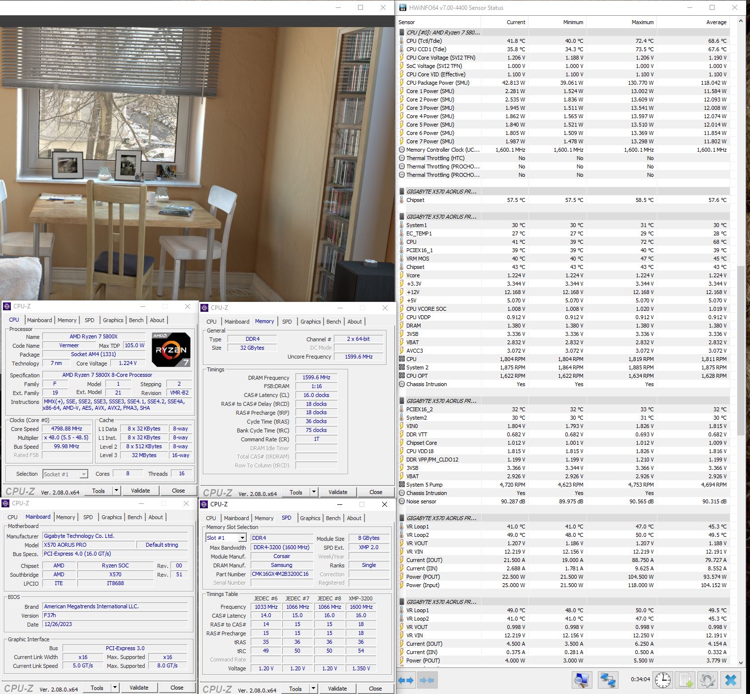

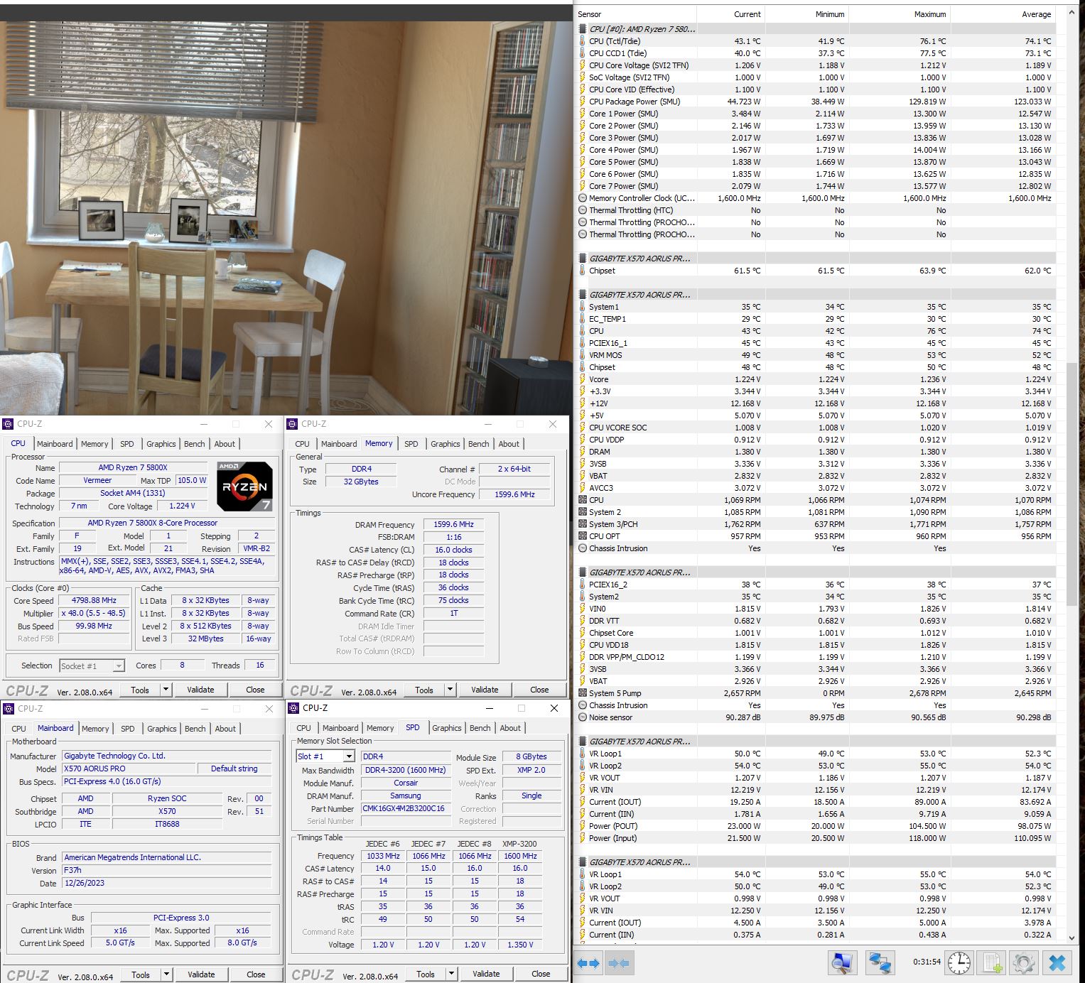

Lasin enda settingutel ka Kryonautiga.
Miks ma ei jooksuta auto või auto+pbo seadetel.
4,8ghz 1,2125v vendid ja pump max:
4,8ghz 1,2125v vendid ja pump 24/7:
Igaks juhuks mida ei öelnud, et kõik testid olid Cinebench R23 30 minutit.
