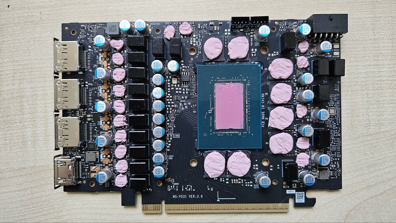

Putty jah mõtlik panna patajade asemele näiteks GPU puhul, kus oleks erineva kõrgusega patju vaja. Ei kuiva ära, kuid äärmisel juhul võib gravitatsiooni abiga välja libiseda. (vertical mounti puhul)
Näiteks vee blocki puhul on patjade paksus väga tähtis, sest liiga õhukuese puhul jääb kontakt kehv ja liiga pakusu puhul jääb teistel asjadel kontakt kehvaks, näiteks GPU die peal. Pehmemate patjade puhul on natuke rohkem eksimis ruumi, aga puttyga on contact väga täpne, sest kõik üleliigne surub välja nagu plastiliin.
Ma selle "Upsiren UTP-8"-ga väga rahul. Peale panemine on muidugi paras nikerdamine. ei taha hästi väiksemate kivide külge jääda, ja tahab pigem näppude külge jääda.
