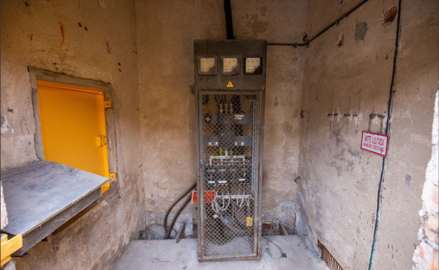

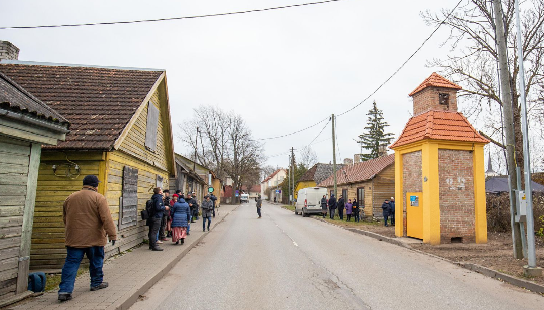

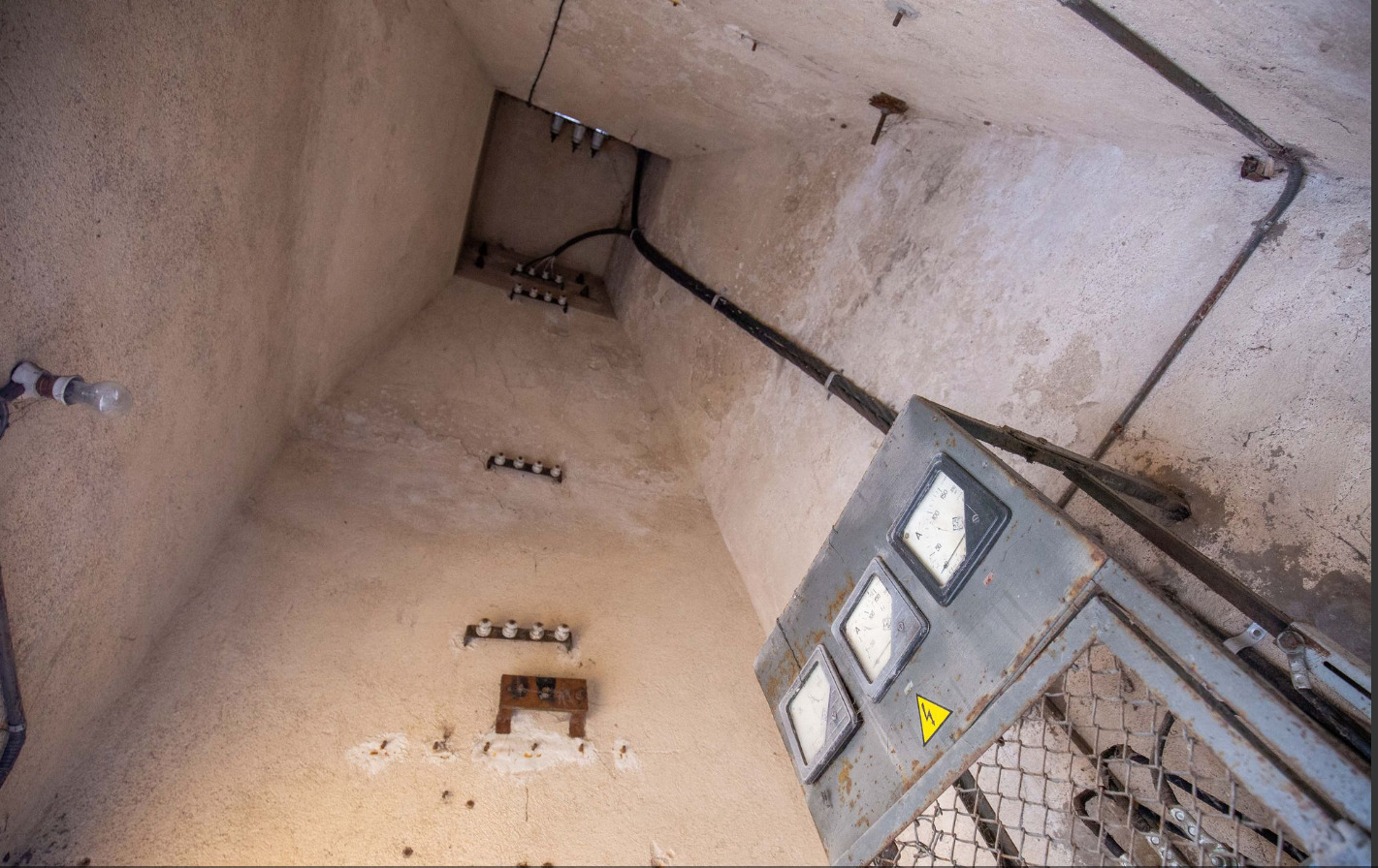

Sajandivanune alajaam.
https://jarvateataja.postimees.ee/6832625/sajandivanune-alajaam-jatkab-teenistust
