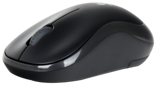

Juhtmega vanem hiir on Logitech NX 50 ja täiesti uus juhtmeta hiir on Logitech M175.
Välimuselt ka suht sarnased. Põhiline vahe ongi see, et vanal on juhe ja uuel pole juhet.
Miks uuel selline imelik "raske" rullik on, seda ei tea.
Poes proovisin ka enne ostmist, aga ei saanud eriti midagi aru.
Aga nüüd ikka tunnen, et on vahe küll vana hiirega.
Kas neid rullikuid ei ole võimalik ilma hiirt lõhkumata siis vahetada?

Kas see hiir? LINK
Sellel ei ole ju rullikut.

Võrdlesin pilte, välimus tundub ikka täiesti erinev olevat, ka rullikutel. Aga lammuta laiali ja vaata sisse.

See sama hiir jah.
Ma mõtlesin rulliku all seda kerimisratast, vabandust.
Aga võib-olla see "raske" rullimine on mõnede hiirte
omapära. Ei tea.
Lihtsalt mulle tundub, et mul vanal juhtmega hiirel see
kerimisratas liigub kergemini, paremini kui uuel ilma juhtmeta hiirel.
Sellepärast küsingi, et kas on võimalik või mõtet seda vahetada.

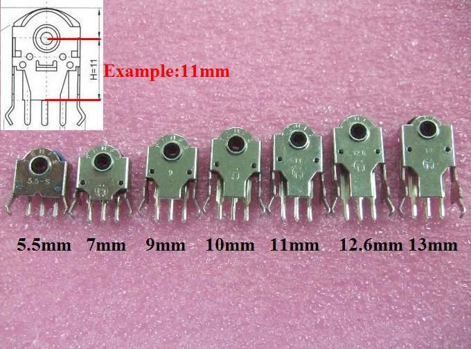

ma arvan ,et sa pead vahetama ära selle komponendi, need peaks erinevatel uutematel hiirtel suht samad olema, erinevad kõrguse poolest,
vaja läheb jootekolbi, muidugi kõigepealt proovi asja puhastada, sodi kipib rulliku vahele jääma. müüakse ka ebays neid andureid, kui
doonorit pole.
ise vahetasin kunagi razer diamnondbacki rulliku andurit, seal oli 11mm selline andur
Kommentaarid: 97 loe/lisa Kasutajad arvavad:  :: 0 :: 0 :: 89

Huvitav, miks ei ole siis uuel hiirel kohe see õige komponent?
Aga kuidas ma teada saan, milline neist komponentidest minu
hiirele võib sobida?
Kommentaarid: 15 loe/lisa Kasutajad arvavad:  :: 0 :: 0 :: 14
