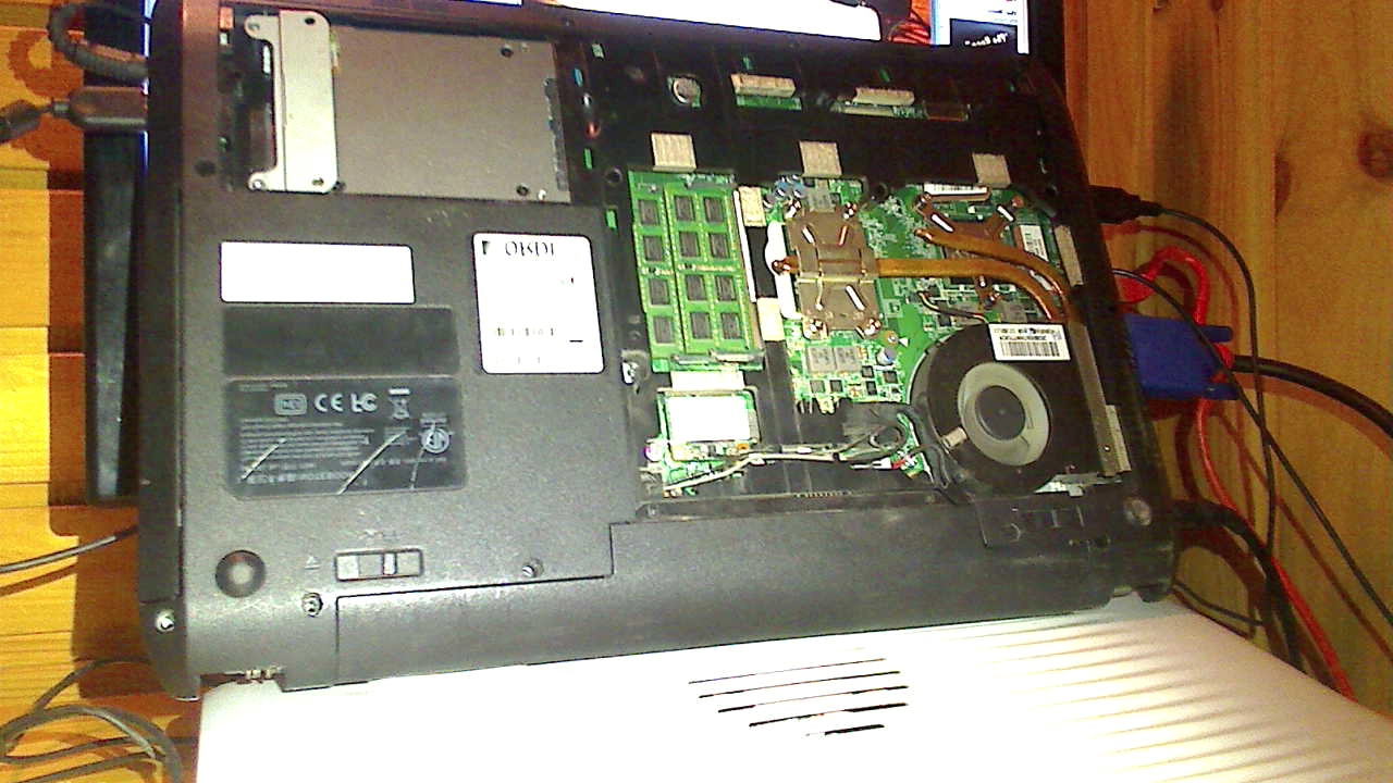

Olukord selline, aga järgmiste asjadena siis peaks tegema:
1. Ostan termopasta.
2. Viin sülearvuti koos termopastaga arvutispetsialisti juurde, küsin termopasta vahetust ja õlitust.
Võimis?

No kui juba spetsialisti poole viid, siis oma pastat ei pea viima.
Pildilt pole näha.. Kui vana see masin on üldse?

Need kruvid pole probleemiks. Pigem mõtlen seda, et kas suudad midagi lõhkumata vana pasta eemaldada ja õiges koguses uut lisada.
Seesama pasta, jah.
Ja noh, ega pasta eest ma küll lisaks ei küsi. Sesmõttes, et tihtipeale on hindadeks ikka ntks 10, 15, 20 vms ja ega oma pastaga minnes ikka ju 5€ vähem ei küsita. Sul tuleb see pasta juba kallim, kui isegi küsitakse 5€ vähem.
Kus paikned üldse? Siin foorumis piisavalt inimesi, kes odavalt nõus ära tegema.

No kui eriline kobakäpp pole, suudad ikka. Sul veel see kõige lihtsamini vahetatav. Paljudel teistel läpparitel peab jahutuseni pääsemiseks terve korpuse laiali lammutama.
Ja tihtipeale kivistunud pasta eemaldamisel tavaline alkohol ei aita. Vaja ikka seda kangemat varianti. Viin pole piisavalt hea...

Muidu teema jätkuks - kunagi kui veel pavilioni kasutasin (lauaarvutina põhiliselt), ehitasin korpuse järgi alla jahutuse (s.t ikka jahutusava juures ventilaator + läppar ise kõrgemal ka, et õhk ligi pääseks. Lisaks eemaldasin veel klaviatuuri ja panin suurtel pööretel pealt ka puhuma. Kokkuvõttes võttis 20-25 kraadi alla, samas läppar polnud enam läppar ning väga kaua ei kannata seda kuulata ka.
Aga jah, aitab see ka, kui lihtsalt teed aluse, millel ventilaator oleks õiges kohas õiget pidi puhumas ning läppar oleks kõrgemale tõstetud tänu selle.
Muidu seda ka, et.. Minuteada saad sellel läpparil praegu ainult ventilaatori eemaldada (s.t need vasktorud jäta paika, ära toda lahti kruvi, kuniks pasta olemas) ning puhastada tolmust. Ma olen enam kui kindel, et radika ja ventilaatori vahel on tolmuvilt.

See jahuti tuleb kindlasti tolmust ka puhastada, ainult pasta vahetamisest pole kasu. Kuna tegemist on Ordi arvutiga, siis võid ka nende esindusse viia. Tolmupuhastus koos pasta vahetusega ~15€
The_Boss kirjutas:
Antud mudeli jahutit saab arvutist eemaldada ainult ühes tükis koos heatpipe ja fan-iga.
