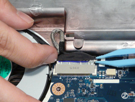

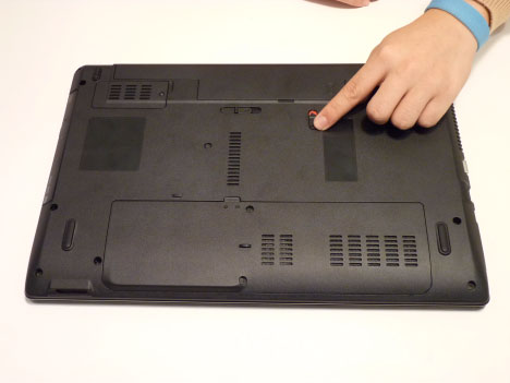

sõnum 24.05.2012 02:47:46 vasta tsitaadiga
Spoiler Spoiler Spoiler
See 5742z oma aga midagi sellist mõtlesid?
Arvan et sa siiski sooviksid seda minueest vaadata kokkuleppeliselt summade ja muude tingimustega postkastis,
juhul kui aega leidub.
http://www.scribd.com/doc/65829753/Aspire-5742-5742G-5742Z-5742ZG-20100806
Lühisesse ajasin selle:
Leidsin miskit ka sellele probleemsele mudelile. http://paulov.ru/disassembly/kak-razobrat-noutbuk-acer-aspire-5741-5741g/attachment/5741-032/
