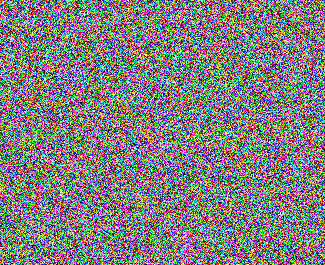

Max detailsusega pilt on äkki lihtsalt paljas värviline müra?

Vastus on vist see http://www.hotcity.ro/files/i/000/01/sineNoise2.jpg printisin selle välja ja tegin sellest pilti, faili suuruseks tuli 10MB valgest seinast tehes tuleb 2MB _Mareku max pildist tehes tuli 5,5Mb
Järelikult ongi vaja seda maailma kõige kiiremat mälukaarti aga ikkagi ei tea fotoka enda pudelikaela. Kuigi seda http://www.robgalbraith.com/bins/camera_multi_page.asp?cid=6007-9424 testi vaadates tundub et see on 11 MB/sec
Et siis 30Mb/sec ei anna võrreldes 20Mb/sec kaardiga mingit effekti?
Sellele 1000D fotokale siis Lexar proffessional 133x (20Mb/sec) 4GB peaks kärama küll?

Nii, ostsin selle 4GB 133X Lexari ära. Tegin sellest kõige detailsemast pildist pilti ja sain teada, et Canon EOS 1000D fotoka salvestus pudelikael on 13,5MB/sec.
Mälukaardi enda test (kaasas oleva Lexari lugejaga) HD tunega sai kirjutamiskiiruseks 17 MB/sec.
Loodust pildistades 3fps jääb Sandisk Ultra II jänni, Lexar 133X ja Sandisk Extreme III aga mitte
Järelikult 30 MB/s kaart oleks selle fotoka puhul mõttetu. Lugesin, et ainult Nikon D90 pidi oskama ära kasutada selle võlusid.
4GB kaart on võimalik 4,5 min jooksul täis pildistada
