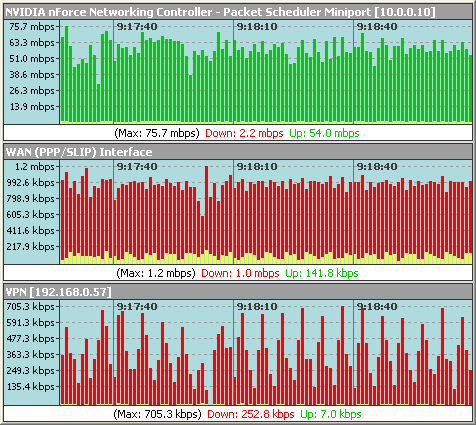

Proovisin Bandwidth Meter programmi.
Spoiler
aga kuidas saan teha kiiruse mõõtmise nii et annan programmile ette IP mille vahelist kiirust ma soovin mõõta?

| Ma proovisin sellist softi nagu NetWorx. Sisuliselt see mõõdab võrgu liiklust ning võimaldab ära filtreerida mingid teatud IP aadressid, mille liiklust tarkvara ei loe. Ehk siis sisestad oma IP aadressi ja alles jääb ainult näiteks naabrilt tulev liiklus.

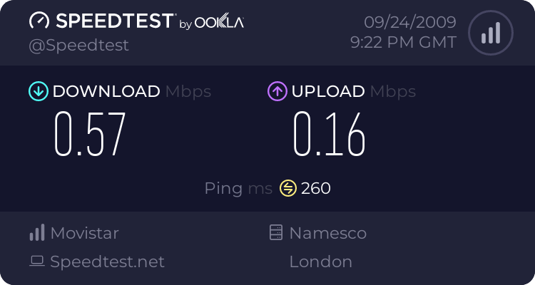

| www.speedtest.net laseb kiirust mõõta, sinu arvutist mingi sinu poolt valitud serveriga.

| Olla kirjutas: |
| www.speedtest.net laseb kiirust mõõta, sinu arvutist mingi sinu poolt valitud serveriga. |
Spoiler
| BReaK da iCE kirjutas: |
www.netitester.ee ja vali sealt test tehnikule. Tulemused postita siia!
Kliendi IP-aadress: 80.35.91.107
Kliendi AS-number: None
Allalaadimise kiirus: 215.41 kbit/sek
Üleslaadimise kiirus: 527.07 kbit/sek
_________________ lapsesuu: "kui sa surnud oled, siis ei saa sa ise sellest aru, ainult teistel on raske. samamoodi on siis, kui sa loll oled" |

Kas sul on lepingus kirjas, et tegu on garaneeritud 1mbps ühendusega?
Vähemalt Eestis olevad ISP-del on kõigil kirjas, et kiirus kuni..
Lisaks on see, et ISP pakub sulle "last mile'i" või õigemini local loop'i vastava kiirusega - st ühendus sinu ja ISP seadmete vahel lähimas sõlmes.
See kui hõivatud on sealt edaspidi ISP enda backbone on juba teine teema ja tavakliendi puhul seal garaneeritud ressurssi ei müüda.
Näiteks võib ISP vabalt müüa sulle 1mbps ühendust sõlmest kus on selliseid ühendus veel 150 kuid kogu sõlme uplink aga on 100mbps - see on täiesti tavaline nähtus kuna mitte keegi ei suuda teha selliseid investeeringuid, et backbone kannataks välja KOGU mahamüüdud kliendiühenduste kiiruste summat.
Tõsisemad ettevõtted ostav ühendust juba tingimustega, et sinna või tänna peab olema neile garanteeritud kanal niimitu mega, kuid usu mind need hinnad on hoopis teisest klassist:)
Nagu speedtesti pildilt näha siis ühendus Madrid'is oleva serveriga näitas kiiruseks .076Mbps mis ei olegi väga paha tulemus.
NB! Kõik abistajad siin palun arvestage sellega, et KimsSky ei asu Eestis ja Eestis asuvate kiirusetestide võrdlusi ei tasu arvestada.
Kui sul on oma teenusepakkuja võrgust mõnest serverist võimalik kiirusetesti teha või suurt faili laadida siis saad seda kiiruse aluseks võtta. Kuid kahjuks jah müüdav ühenduse kiirus ei tähenda kiirust suvalisest kohast.
Kuigi need pingiajad ei paistnud just mitte kõige ilusamad siis tuleb veel arvestada sellega, et ruuterid ei pea pingi just kõige priroteetsemaks liikluseks võrgus ning nende endi pihta tuleb icmp echo request võib saada vastuse siis kui ruuter leiab, et tal on aega sellega tegeleda. Mõnel juhul isegi on sisse konfitud näiteks, et ruuter jätaks mõnikord pingile üldse vastamata - see selleks, et ruuter ei hakkaks lollustega tegelema ja ennast pingidele vastamisega kooma ei tõmbaks:)

| KimsSky kirjutas: |
OFFF, pidasin silmas seda kui allalaadimis kiirus on 0,1 Mb/s aga lubatud on 1Mb/s. Vabandan eksimuse pärast.
Kuidas ma saan selgitada kus asub "local loop" masin.
Spoiler
Tracing route to rapidshare.com [195.122.131.15]
over a maximum of 30 hops:
1 3 ms 3 ms 3 ms 192.168.1.1
2 36 ms 34 ms 37 ms 192.168.153.1
3 36 ms 36 ms 35 ms 130.Red-81-46-42.staticIP.rima-tde.net [81.46.42.130]
4 70 ms 69 ms 69 ms So5-0-0-0-grtmadad1.red.telefonica-wholesale.net [84.16.11.37]
5 85 ms 95 ms 87 ms Xe0-1-0-0-grtpartv1.red.telefonica-wholesale.net [84.16.13.186]
6 90 ms 93 ms 96 ms 213.242.111.5
7 127 ms 104 ms 99 ms ae-34-52.ebr2.Paris1.Level3.net [4.69.139.225]
8 103 ms 102 ms 98 ms ae-2-2.ebr1.Frankfurt1.Level3.net [4.69.141.234]
9 110 ms 107 ms 108 ms ae-61-61.csw1.Frankfurt1.Level3.net [4.69.140.2]
10 94 ms 101 ms 103 ms ae-11-69.car1.Frankfurt1.Level3.net [4.68.23.3]
11 103 ms 101 ms 99 ms rapidshare.com [195.122.131.15]
Trace complete.
_________________________________________________________________________________________________
Tracing route to google.com [74.125.45.100]
2 35 ms 37 ms 34 ms 192.168.153.1
3 35 ms 34 ms 34 ms 194.Red-80-58-115.staticIP.rima-tde.net [80.58.115.194]
4 67 ms 68 ms 67 ms So6-0-0-0-grtmadad1.red.telefonica-wholesale.net.10.16.84.in-addr.arpa [84.16.10.73]
5 66 ms 114 ms 82 ms Xe6-1-3-0-grtmadno1.red.telefonica-wholesale.net [84.16.13.221]
6 97 ms 96 ms 198 ms Xe0-1-0-0-grtlontc2.red.telefonica-wholesale.net [84.16.13.178]
7 227 ms 175 ms 177 ms Xe1-1-0-0-grtpartv2.red.telefonica-wholesale.net [84.16.13.97]
8 187 ms 194 ms 179 ms Xe6-1-0-0-grtwaseq2.red.telefonica-wholesale.net [213.140.36.118]
9 173 ms 180 ms 250 ms 72.14.239.46
10 177 ms 181 ms 255 ms GOOGLE-ge-6-2-0-0-grtnycpt2.red.telefonica-wholesale.net [84.16.6.122]
11 182 ms 195 ms 209 ms 72.14.239.46
12 194 ms 202 ms 187 ms 209.85.253.137
13 182 ms 256 ms 233 ms 72.14.232.213
14 248 ms 215 ms 202 ms 209.85.253.141
15 205 ms 206 ms 201 ms üks-in-f100.google.com [74.125.45.100]
Trace complete.
_________________________________________________________________________________________________________________________
Tracing route to neti.ee [195.50.209.246]
2 38 ms 34 ms 35 ms 192.168.153.1
3 35 ms 34 ms 34 ms 130.Red-81-46-42.staticIP.rima-tde.net [81.46.42.130]
4 74 ms 66 ms 66 ms So5-0-0-0-grtmadad1.red.telefonica-wholesale.net [84.16.11.37]
5 67 ms 72 ms 68 ms Xe7-1-3-0-grtmadde2.red.telefonica-wholesale.net [84.16.13.210]
6 67 ms 67 ms 69 ms 62.156.128.33
7 105 ms 103 ms 101 ms 217.239.40.246
8 98 ms 101 ms 108 ms 217.6.48.246
9 132 ms 143 ms 131 ms noe-bb3-xe-2-0-0-0.ee.estpak.ee [194.126.123.41]
10 140 ms 131 ms 215 ms noe-bb1-xe-0-1-0-0.ee.estpak.ee [194.126.97.250]
11 236 ms 127 ms 180 ms kjj-sr1-if-8.ee.estpak.ee [90.190.134.42]
12 124 ms 138 ms 131 ms kjj-lgw7.ee.estpak.ee [194.126.96.102]
13 134 ms 132 ms 174 ms neti.ee [195.50.209.246]
Trace complete.
Local loop pole just õige termin, aga pmst võiksid vaadata ruuterile antavat gw-d. Kuigi ei usu, et see aitaks edasi. Speedtest.net Madriidi serverist tehtud kiirusetestist peaks piisama. Ma ei mäleta , kas Zyxel SNMP-d toetas, uuri järgi, siis saad koostada ilusa sujuva reaalajas jookva MRTG graafiku ja Telefonicale presenteerida.
