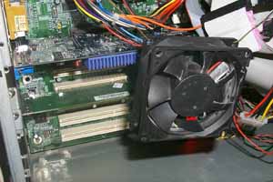

minul kiunus ka video vent väheke valjusti, lahendasin siis asja niimoodi,et kiskusin vana kiunuva vendi maha (radikas jäi paika), otsisin sahtlipõhjast vana juba õhtule läinud ISA kaardi, sellele lasin korraliku augu sisse ja kruvidega 92x92 vent kaardi peale (jälgides, et vent ikka ilusti vidokaardi kiibi ja mäludega ilusti kohakuti jääks)...
siis see kupatus video alla (mitte kuhugi auku, vaid ISA kaart jääb ilusti toetama PCI pesa serva peale, midagi vägistada pole vaja), 7V peal tööle ja vóila,väga vaikne ja väga hästi jahutav süsteem valmis (92x92 selle pärast, et siis on ilusti nii kiip kui mälud kõik kaetud, mul nimelt kõik mälud ühel pool kaarti).... thumbs_up.gif
