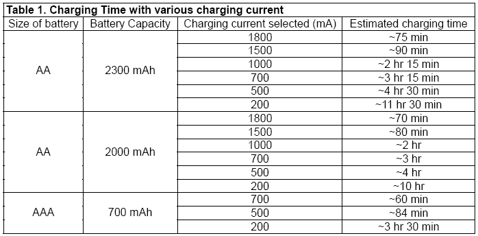

Esiteks on tegemist on aeglase laadija ja kiirlaadija hübriidiga - saad ise valida laadimisvoolu vahemikus 200 - 1000 (2 aku puhul kuni 1800) mA. Laeb nii NiCd kui NiMH akusid mahtuvusega kuni 3000 mAh. Laadimisajad on järgnevad:
Battery Size Capacity Charge Current approx time
AA 2300 mAh*
1800mA ~ 75 min
1500mA ~ 90 min
1000mA ~ 2hr 15 min
700mA ~ 3hr 15 min
500mA ~ 4hr 30 min
200mA ~ 11hr 30 min
AAA 700 mAh
700mA ~ 60 min
500mA ~ 84 min
200mA ~ 3hr 30 min

Muide, kui paigutad näiteks 4x2500mAh akut siisse, siis kaua see kogu laadimisaeg oleks? Kõige kiirema võimaliku valiku puhul siis

lihtne korrutusteha ju ... 2500/2300*75min
Ise pole aega mõõtnud. Lihtsalt meeles pidada, et 4 aku puhul on maksimaalne laadimisvool 1000mA, kahe aku puhul saab valida lisaks veel 1500 ja 1800 mA vahel.
Kui nüüd vaadata antud joonisel 1000mA-se laadimisvoolu puhul 2000-st ja 2300-se aku laadimisaja erinevust, mis on 15 minutit, siis matemaatiliselt eeldades võiks 4 2500-se aku laadimisaeg olla ca 2h 30m ehk.
Mis puutub veel laadimise kiirust, siis ise kasutan enne tühjakslaadimist ja siis laadimist. Ning kuna tühjakslaadimise vool on 1/2 laadimisvoolust, siis see muudab protsessi aeglasemaks.

1. Sorry rumala küsimuse pärast, kuid kas sellega saab ikka 4-ja AA-d kah ühekorraga laadida, eksole ?
Või ainult 2-te ? (pilt paneb kahtlema, noh) :/
2. Ega toote müüjaid Tallinna kandis juurde pole tekkinud ?
Saab 4 AA-d korraga laadida küll...pilt lihtsalt näitab, et saab kahte tüüpi akusid icon_smile.gif
Ei tea, et oleks juurde tekkinud...nad saadavad postiga sinna kuhu vaja

daddo, sa oled praeguseks mõnda aega seda laadijat kasutanud. Kas midagi on su hinnangutes muutunud?
Plaanin endale ilmselt millalgi korralikku laadijat osta kuna praegu odav kiirlaadija paistab akusid rikkuvat. Või vähemalt ei kesta sellega laetud akud eriti kaua.
Üks kord on olnud case, et mingite väga tundmatu nimega akude "refreshima" jättes ja kodust ära käies avastasin, et laadijal pole pilti ees enam. Testriga mõõtes selgus, et millegipärast oli adapter üles öelnud. Aga Kaimari vahetas selle vastuvaidlemata vägagi operatiivselt välja.
Kui aku on tõsiselt tühjaks imetud, siis ta kuvab "null", mis peaks tähendama nagu surnud akut... ja laadima ei hakka. Sellest olen ise mööda läinud, kui selle aku mingiks minutiks-kaheks teise rumalasse laadijasse panen, mis pinget niipalju tõstab, et iCharger saab ka aru, et täitsa korras aku on...
Mis puutub seda ja tema nooremat venda, siis millegi pärast on noorema venna juhtimine idiootsem... igale kanalile on vaja 1kaupa selgeks teha, mida laadijast soovid... kallimal mudelil saab seda teha kõigil korraga...
Aga mu hinnang on siiski kõigest hoolimata 'eeskujulik'.
