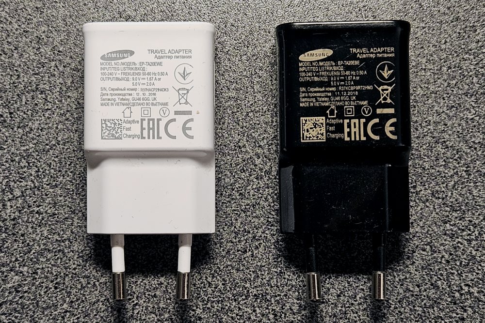

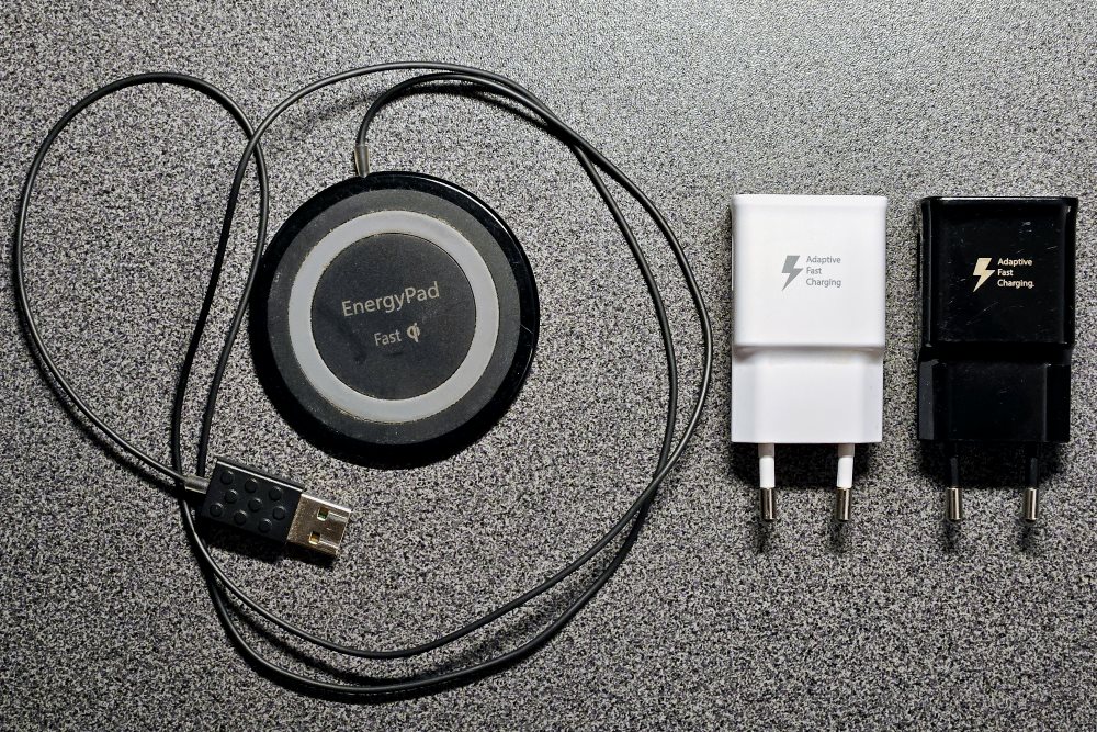

Tuleb meelde kummaline anomaalia, et üks hiina juhtmevaba laadimisalus töötab valge "fast charging" kirjaga Samsa orig USB-A klotsiga kenasti kiirlaadimisega, täpselt samasuguse mustaga (100% orig, tulnud poest S10e komplektis) aga mitte. Kaabliga samas mõlema puhul fast charging ees.
Kuupäev peal ja valge on isegi vanem.
Pildil oleva kaabli jämedusest näeb, et kiirlaadimine ei vajagi palju vaske, kuna sel juhul valdavalt kõrge volt ja madal amper.
