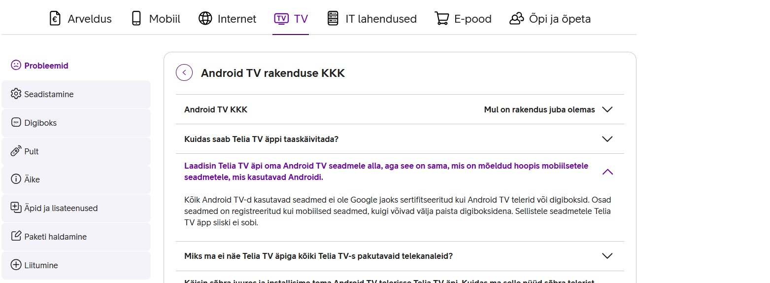

wex
Kreisi kasutaja
liitunud: 25.11.2003
03.04.2025 09:05:04
Telia Android TV vaatamiseks peab boks/TV olema Google jaoks sertifitseeritud kui Android TV. Vastasel juhul võib juhtuda, et saab kasutada ainult telefoni äpp-i.
Üks odav boks mis töötab Telia TV-ga, ~30 € (4 GB RAM, 32 GB ROM).
CPU: Amlogic S905W Quad-core 64-bit Cortex A35
GPU: Mali-G31 MP2
Memory(RAM): 2GB/4GB
Flash(ROM): 16GB/ 32GB/ 64GB
