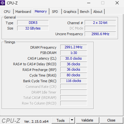

sõnum 26.04.2025 23:45:10 vasta tsitaadiga
Tere.
Oskab keegi lollile selgitada miks dram:f on 1:30 ? Googles olen hätta jäänud ja ainuke teema mida lugeda osanud olen on , et see peaks olema 1:1 . Klokkinud midagi muud pole peale selle et ppo on -30 all cores.
Ramiks on kingston fury 6k @cl30 .
Ette tänades.
Pilt: https://www.upload.ee/image/18026311/Screenshot_2025-04-26_233935.png
Edit: Proseks on 9800x3d kui see vajalik peaks olema
Kommentaarid: 68 loe/lisa Kasutajad arvavad:  :: 0 :: 0 :: 61

sõnum 28.04.2025 10:06:58 vasta tsitaadiga
ütlesid et sul ram on 6000mt/s... sis.
1:30 -> bus clock (ideaalis 100mhz, või ka 99,8mhz vms muutuv/kõikuv)(BCLK või ka FSB tähis mis cpu-z'l) X 30 (memory clock ratio) = 3000mhz -> double data rate = 2x 3000 -> saad 6000mt/s
ala "bus clock" 30'nele suhe..
6200mt/s puhul siis on suhe näiteks 1:31
Spoiler Spoiler Spoiler
seda mõtlesid?
1:1 mida mõtled 6000mt/s juures on vast see, et mälu (MCLK) ja mälu kortoller (UCLK) on 1:1
edit: MCLK tähis korrigeeritud.

sõnum 01.05.2025 01:20:11 vasta tsitaadiga
jtz kirjutas:
seda mõtlesid?
aff kirjutas:
Tere.
Ette tänades.
AItäh seda mõtlesingi
