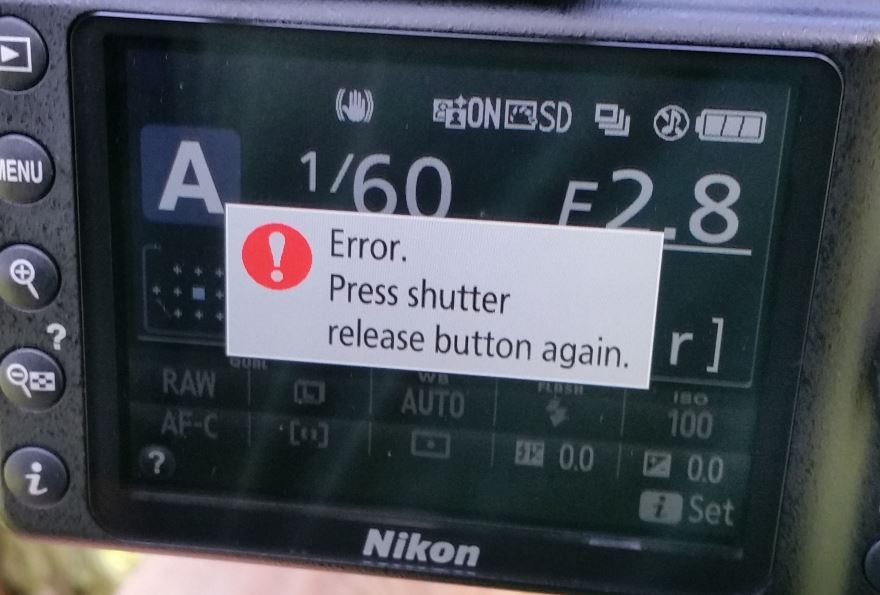

Sõbrad seltsimehed! Nikon D3300 (paar kuud vana) ja 70-200 (teisi objektiive ei kasuta) kombinatsioon muutub mõnikord mõneks minutiks kasutuskõlbmatuks: kaamera teeb burst mode-s ca 8-10fps häält (muidu pildistab 5fps), mõned pildid salvestuvad, mõnede alumine kolmandik tuleb ülesäritatud, mõnikord jääb viewfinder pimedaks (aitab uuesti shutter nupu vajutamine), ekraanil on sageli error "Press shutter release button again". Sel ajal streigib ka särimõõtja ja kui kaamera pimedasse kohta suunata, tulevad pildid räigelt alasäritatud st kottpimedad. Probleem läheb ise üle ja mõne minuti möödudes hakkab kaamera korrektselt tööle. Pildid: (kõrvuti vaatamiseks ka korrektselt välja tulnud foto; töötlemata raw, konverditud jpeg-ks).
Spoiler Spoiler Spoiler
On keegi sellise anomaaliaga kokku puutunud ja oskab mulle tagamaid selgitada?
Kaamera käis Remondieksperdis garantiiremondis ära, aega võttis 11 päeva ja shutter count on tõusnud 147 võrra. Remondieksperdi seltsimees leti taga ei osanud aga öelda, kas kaameraga hoolduses midagi tehti ning mingit paberit mulle ka ei antud. Telefoni teel sain vastuseks, et vahetati "peaplaat". Eks aeg näitab, kas probleem lahenes.
