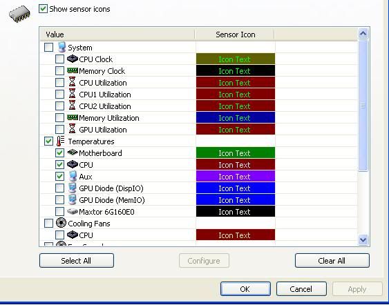

EDIT: Everest ütleb et see minu DIODE 2 on mingi AUX.. mis on siiani 63...

EDIT. See everest AUX ehk HW monitori Diode 2 oli mängimise ajaks 70 peale läind lausa. Igaksjuhuks panin mängu kinni.
Teised Diode 1 oli 51 (kraadi tõusnud peale mängu) ja Internal(ka kraad tõusis)

JEHUUU!. Pasta vahetus mõikas. Vahetasin hõbeda pasta Artic Alumina vastu. Kraadid on 36 siiani.
Kuid. Diode 2 on siiski 60 peal.

http://i178.photobucket.com/albums/w262/gangstarr112/1-2.jpg?t=1277334782
Mis see AUX siis on?See on hwmonitori diode 2
EDIT 2x
Q#18: What does the "Aux" temperature shown on the Computer / Sensor page mean?
A#18: There is no standard for sensor registers layout, so the "Aux" temperature could show the temperature of the CPU or the motherboard, or might be a non-connected wire of the sensor chip, and so it could show a bogus value.
http://forums.lavalys.com/index.php?showtopic=964&st=40
