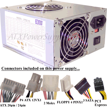

ja kas see neljane lisavoolukas on ühendatud?
Vasakult teine connector. Selle jaoks pole pesa emaplaadil, kuskil toiteka ühenduse ligidal?

| Lisatoide olemas...24 pin ja 4pin p4 küljes... Laua peal koos, pilti ette ei võta...mäluta ei tee ka midagi...kuidas kontrollida, kumb, jahutuse radikas prosell läheb kuumaks, see ka täna pakist võetud ja kokku pandud. Vahepeal piiksub ja täriseb..enause aja oli jah vait.

6pin otsa küll ei ole vist...samad otsad mis chietecil mulgi...ja emaplaadil ka kõik kohad kinńi juba...video või plaat garantiisse? ma tellisin asja elsiga...emaplaadi siis...ma saadan neila vastuvütja kulul tagasi elsiga selle siis

| konkreetselt: Kas sul läheb videokaardi külge lisajuhe (kõvaketaste pool peaks videokaardil olema lisavoolu pesa, kuhu peaks minema toiteplokist toitejuhe), kui ei siis pole ime miks ta pilti ette ei võta...

| ei lähe video külge lisajuhe...7. seeria teemas küsisin kas siis saab voolu kätte pci-e pesast ja öeldi JAH. AGP kaardi küljes oli jah mul lisatoite pesa. sellel puudub ja pole nöha kah et keegi oleks ära võtnud. eelmine 7600gs agp läks ilma lisatoiteta ka tööle aga siis winis ütles et töötab väiksematel kelladel.
