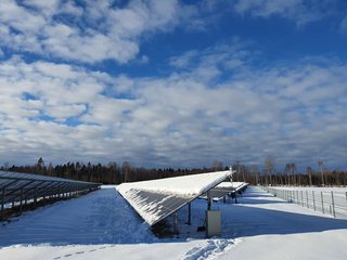

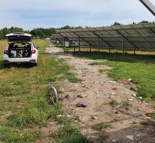

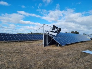

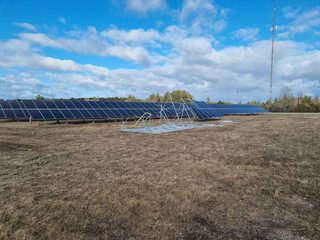

| Hiid kirjutas: |
Selline raam plaanis rajada. 15kw paneelidele
Mitu tuge ehk sarikat pannakse 40 paneeli kohta? 20tk laiuti siis . Mõnel rohkem, mõnel vähem, palju oleks optimaalne?
Tootja ütleb mitu vaja on.
Oleneb kui kauaks sa neid raame tahad omale. Kuumtsingitud kestavad 50 aastat ära.
Peksad iga posti juures 4 varrast maasse ja tehtud.
Pildil ka paneelid maale väga lähedal, ise tõstaks võimalikult kõrgele, ei kasva rohi ette ja lumi kukub ise maha.
All pildil on näha tagapool, et maapind nii lähedal, et lumi jääb kõik peale. Seal muidugi maa polnud sile ka, kõikus 0.3-1m vahel.
Haltuurat pole mõtet teha, all näha mis juhtub kui ei viitsitud vaeva näha, sest paas tuli vastu ja ei pekstud vardaid lõpuni sisse.
Purjepind on suur ja tuulel on jõudu.
Ja siin olid terassikruvidega pandud

Katusel näiteks ainult kivide raskusega. Kive sai igaksjuhuks rohkem pandud kui tootja soovitab

Tundub küll, et esimese väikse tormiga lähevad need paneelid seal lendu. Lootus on, et juhe jääb hoidma.
Olen puuriita katnud eterniidiga + telliseid täis ladunud. Suurema tormiga oli viuh läinud.

| 2.5a pole minema lennanud. Taustaks olevatelt maaraamidelt on samal ajal mõned paneelid lendu läinud.

Kui talvel katusel pool meetrit lund ja mingid vankad seda ära loopima saadetakse, on tihti kaablikahjustusi?
Palju põllult rotti pannakse? Kallis kraam ju ikkagi. On kõigil aed ümber ja valve peal?

| Siin katustel lund ei loobita ja sellist kuritegevust ei ole. Aiad on ümber, valvega on kuidas kellelgi, kui kindlustus nõuab siis tuleb panna. Mandril vast rohkem teemaks.

Palju paneel lund kannab kui sedasi ainult otstest toetab?

| Pole õrna aimu. Poole meetriga pole katki veel läinud.
