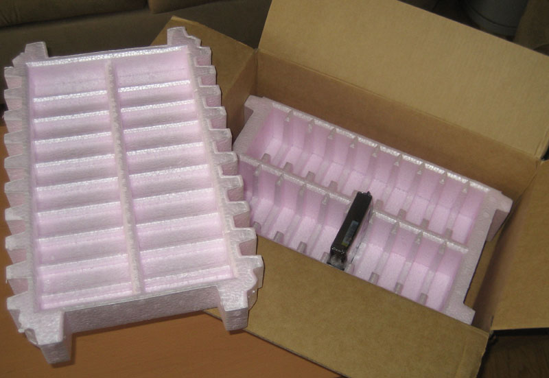

Okei, pani lihtsalt muigama pisut. Mõtlesin, et tulevad ikka karbis, nagu iga teine normaalne arvutikomponent. icon_biggrin.gif Aga see ei selgita neid ebameeldivaid viperusi... icon_confused.gif
Tulevadki karbis, aga selles suures karbis on neid 20 tükki, penoplasti sees...
Spoiler Spoiler Spoiler
Seega ostsid liiga vähe, kui 20 ostaksid, siis vean kihla et saaksid ka karbi... icon_biggrin.gif

Kui hp diagnostika tunnistab ketta vigaseks, tulebki ketas tagasi viia.
meil müüs k- salong mingi aeg tagasi rahulikult OEM kettaid. so what? koht teeb RMA, annab samasuguse ketta kliendile tagasi aga ise saab refurb ketta tehasest, annab selle siis õnnetule kasutajale ja vajadusel tegeleb uuesti selle refurb kettaga.. kasutajast, kes selle kadalipu otsa satub, on muidugi natuke kahju. tehase jaoks on refurb ketas samasugune nagu "päris" ketas. ma muidugi ei tea mis hetkest võivad segi minna " end user RMA ja reseller RMA " kuid ma väidan üsna kindlalt, et isegi kui mingid asjad kuskil kastides ringi tõstetakse on edasimüüja poolt " kõik korrektne" - arved ja asjad on olemas..
konkreetse juhtumi juurde: kuna otsest veakoodi pole, ei pruugi seda ketast mitte mingil tasemel menetleda saada, sest ketas on korras.. korras kettaga ei saa aga RMA d teha..
