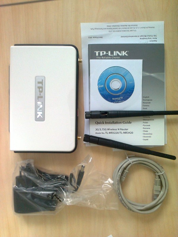

Kogu lugu sai alguse sellest, et tuli soov maale internetiühendus panna. Muud valikut polnud kui mobiilne internet. Sai proovitud nii TELE2 kui EMT-d, kuid millegipärast seal, kus arvuti paiknes, igatahes levi ei olnud ja ühendust ei saanud. Proovimata jäi veel Elisa, kuid seekord tahtsin kindla peale välja minna.
Mul ei ole eriti usku 3G antennidesse, arvestades, et need on küllaltki kallid. Signaal kipub ka ühenduskaablis ära sumbuma. Seega tuli mõte leida maja piires parim 3G levi, paigutada WiFi ruuter sinna ning jagada võrguühendus WiFi signaaliga.
Valisin välja 3G WiFi ruuteri TP-LINK TL-MR3420, mis erineb mudelist TL-MR3220 selle poolest, et toetab ka IEEE 802.11n standardit. Seega võimaldab kuni 300Mbps kiirust ja peaks levi poolest veidi parem olema. Nagu pildiltki näha, on sellel isendil kaks antenni.
Netipulgaks võtsin lihtsalt soodsaima, mida Elisa esinduses müüdi. Selleks osutus Huawei E303. Tegelikult võib saada selle tasuta pikaajalise lepingu puhul.

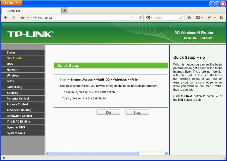

Kui kaup käes, hakkasin õhinal süsteemi seadistama.
Ühendasin ruuteri võrgukaabliga ning brauseris läksin aadressile http://192.168.1.1 Kasutajanimeks admin, salasõnaks admin.

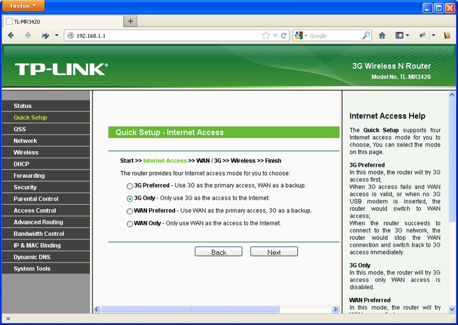

Valisin Quick Setup:
Siin paistab päris tore võimalus olevat kasutada netipulka ka varuvõrguühendusena. Muide, olles ühes Eesti soliidseimas autoteeninduses, teatati mulle, et arvet kahjuks ei saa teha, sest internetiühendus ei tööta. Samas kui neil oleks olnud kasvõi selline pisike aparaat, oleks mure murtud olnud. Loomulikult ei pääsenud ma seekord ilma arveta, aga see selleks..

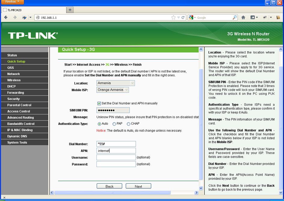

Eestit küll maade nimekirjas ei olnud, kuid ma ei lasknud ennast häirida. Sisestasin vajalikud parameetrid ise:

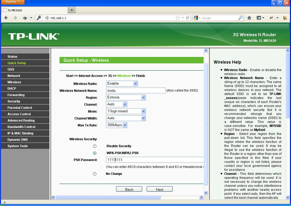

Enamasti ei oleks soovitav avalikku WiFi võrku tekitada. Valige siia mingi mõistlik piisavalt keerukas salajane numbritekombinatsioon.
Vajutasin next nuppu ja võisingi näha õnnitlusi, et kõik peaks häälestatud olema.

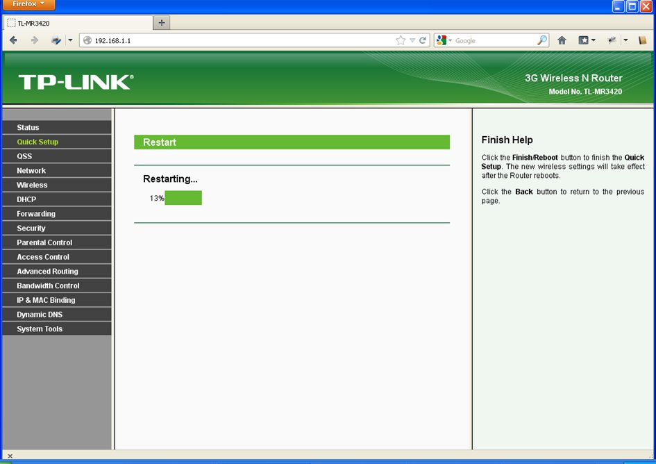

Nõustusin ruuteri taaskäivitusega:

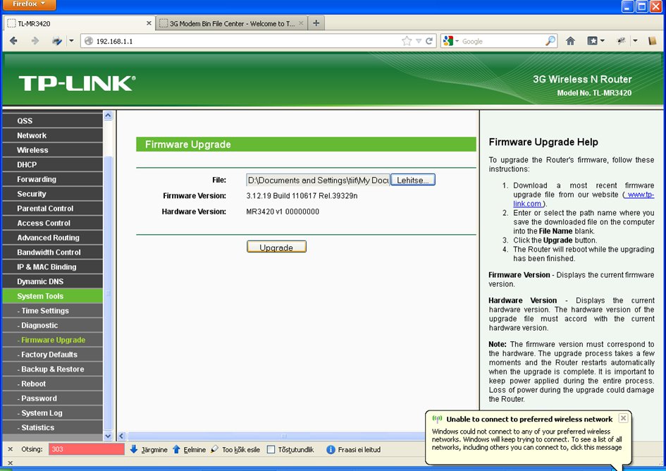

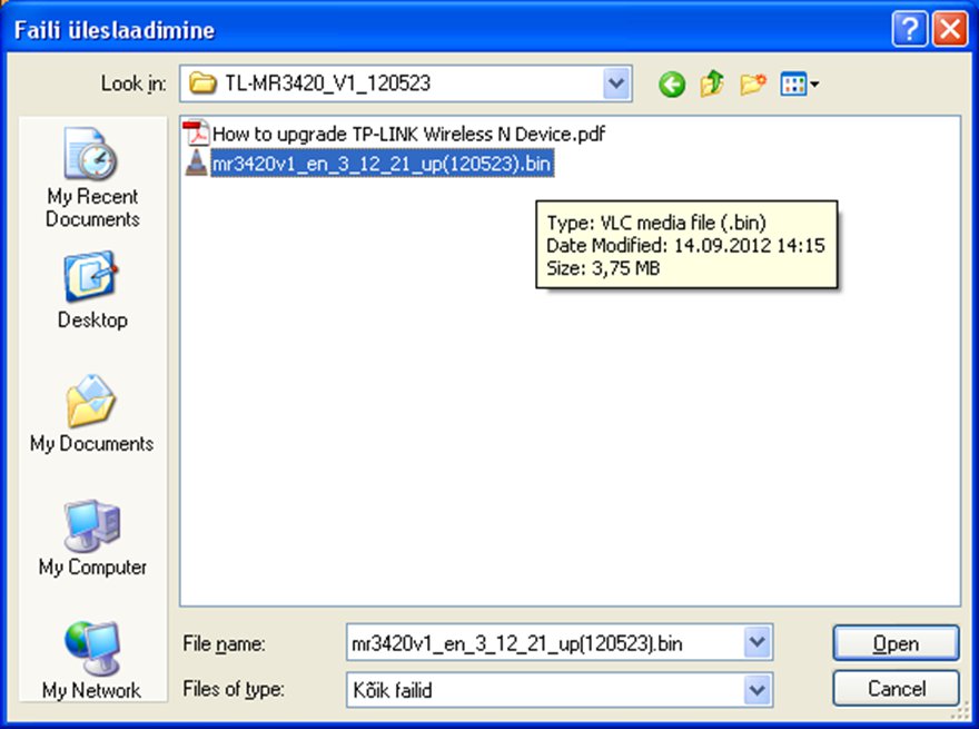

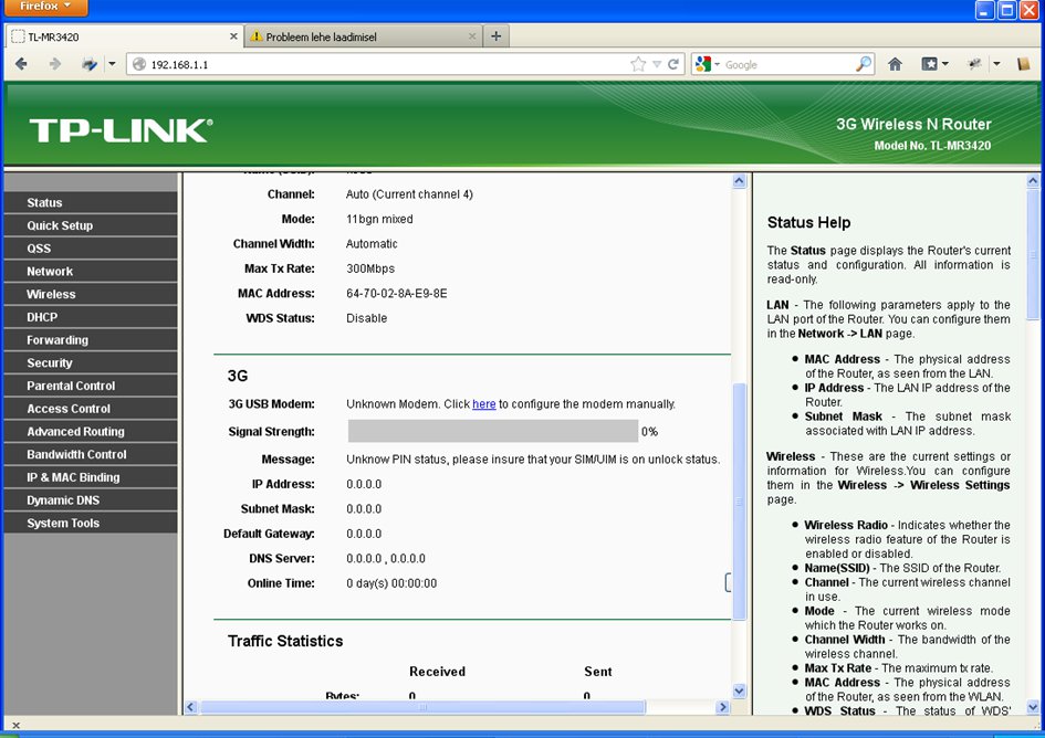

Milline pettumus! Minu 3G netipulka ruuter omaks ei võtnudki. Mis siis ikka, ega tõelist häkkerit see veel ei heiduta. Leidsin TP-LINK tugilehelt viimase firmware ja laadisin ruuterisse. Jätan mõned järgnevad pildid kommenteerimata:

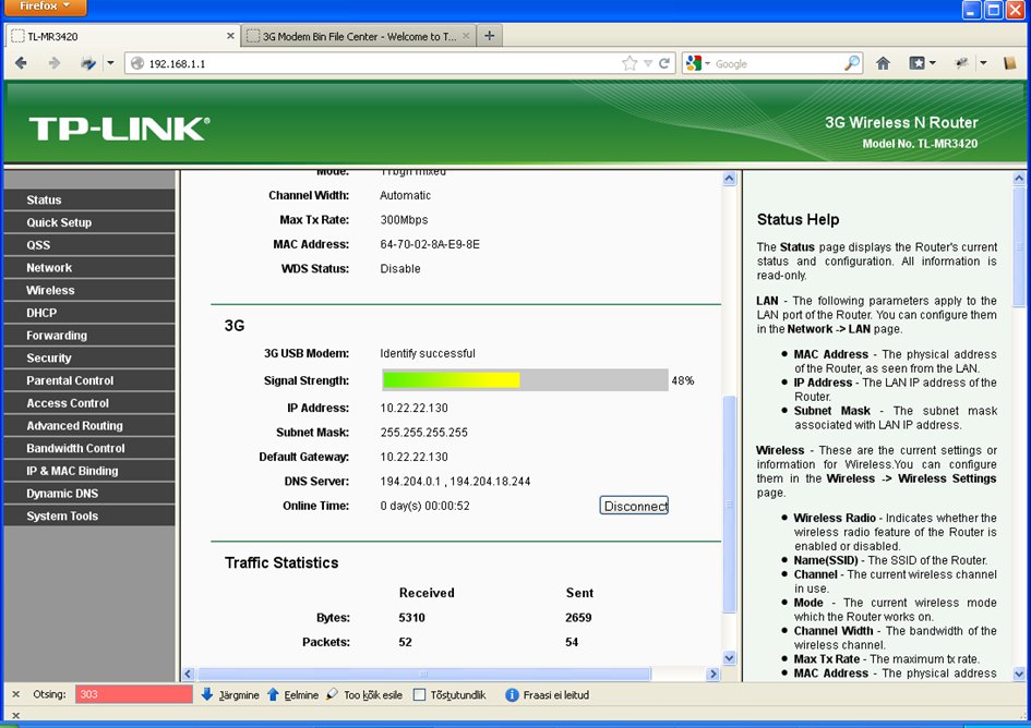

Ja võisingi uhkusega muheleda. Ühendus olemas. Mis siin salata. Tegin seda kõike linnas, kus levi pole probleem.

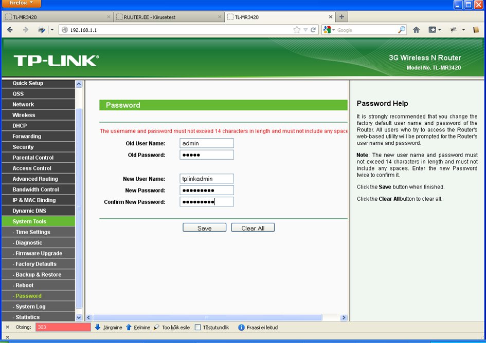

Ei tahtnud ka huvilistele kiusatust tekitada ja muutsin nii administraatori kasutajanime kui ka parooli:
Nüüd siis kõige põnevama juurde. Kas sain siis lõppudelõpuks maal interneti tööle? Proovisin huvi pärast netipulka ka otse arvuti külge ühendatuna. Ei mingit levi! Oleks nagu täiesti lootusetu. Ühendasin siis netipulga oma sülearvutiga ja läksin õue. Proovisin algatuseks kohe majast veidi eemal lagedal platsil. Sinine tuluke jäi põlema ja saingi www.ruuter.ee lehel 2Mbit/s kätte. Seega lootust oli. Aga kas tõepoolest teisel pool maja on 3G levi nii kehv? Tegin väikese katse.
Andsin käsureal sellise korralduse:
ping neti.ee –t
Kuna kasutasin Windows XP-d siis võti –t on abiks. Pingimine ei lõpe pärast kolmandat korda. Jalutasin nüüd ümber maja. Tõepoolest teisel pool maja sain vastuse „response timed out“. Maja ees ping kenasti töötas. Jäi vaid ruuter kahepoolse teibiga vastastoas aknale kleepida ja võisingi nautida 2Mbit/s kiirusega internetti.

thumbs_down.gif Vajas firmware uuendust

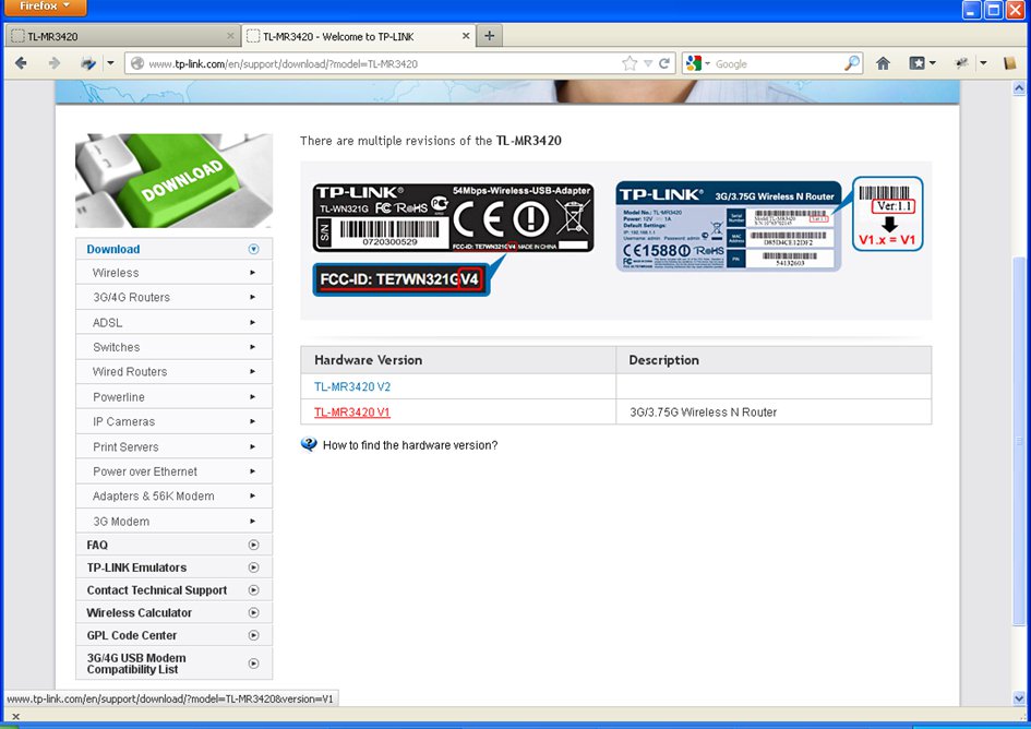

Tegelikult on välja lastud ka versioon 2 sellest ruuterist, kuid ei ole seda veel müügil näinud. Väljanägemist on muudetud. See toetab ka 4G netipulki. Loodatvasti on sisu sama hea või veel paremgi.

Nendele TP lingi purkidele tuleb alati viimane fw peale ajada, isegi kui pulga ära tunneb. Siiani vist paar tükki vaid välja vahetanud, kuna soojast peast lihtsalt lakkasid toimimast. Ei saanud enam ruuterit pingidagi.
Keegi targem võiks kirjutada, kas see ver 2 on lihtsalt uus tarkara, mis peale tuleb lasta või on ruuterid füüsiliselt ka erinevad.
USB kaudu võetakse nii või naa ühendust 3G/4G modemiga. Seega peaks lihtsalt firmware uuendamisega 4g pulkade tugi juurde tulema?

Need mõlemad uued versioonid, nii 1- kui 2-e antenniline, võiksid olla täiesti juba müügil küll, kuna müüakse juba tervet rida USB-modemeid, mis selle vanema versiooniga enam õigeid kiiruseid välja anda ei suuda.

Mart352, füüsiliselt peaksid erinevad olema.

mikk36 kirjutas:
Aga SIM kaardi pesa ju neil ruuteritel pole. USB pessa tuleb modem panna, seega mis takistab v1 ruuterile 4G modemit külge pista? v1 ruuteril vaja lihtsalt tarkvara, et selle 4G pulgaga hakkama saada.
Füüsiliselt peaks välimus jah teine olema.
