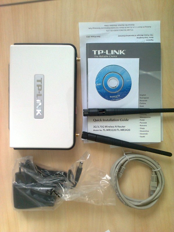

Valisin välja 3G WiFi ruuteri TP-LINK TL-MR3420, mis erineb mudelist TL-MR3220 selle poolest, et toetab ka IEEE 802.11n standardit. Seega võimaldab kuni 300Mbps kiirust ja peaks levi poolest veidi parem olema. Nagu pildiltki näha, on sellel isendil kaks antenni.

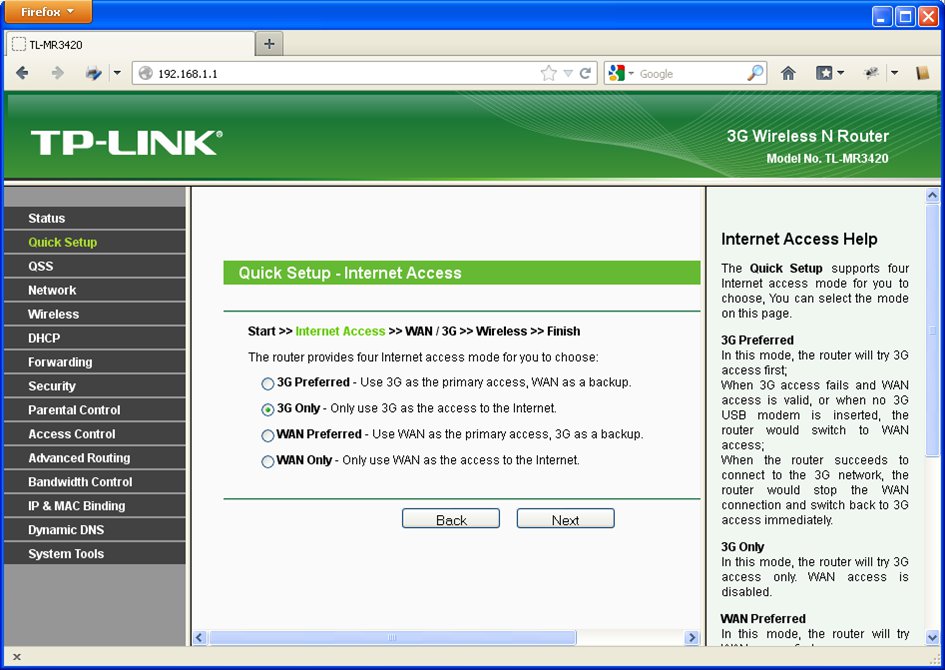

Siin paistab päris tore võimalus olevat kasutada netipulka ka varuvõrguühendusena. Muide, olles ühes Eesti soliidseimas autoteeninduses, teatati mulle, et arvet kahjuks ei saa teha, sest internetiühendus ei tööta. Samas kui neil oleks olnud kasvõi selline pisike aparaat, oleks mure murtud olnud. Loomulikult ei pääsenud ma seekord ilma arveta, aga see selleks..
Eestit küll maade nimekirjas ei olnud, kuid ma ei lasknud ennast häirida. Sisestasin vajalikud parameetrid ise:

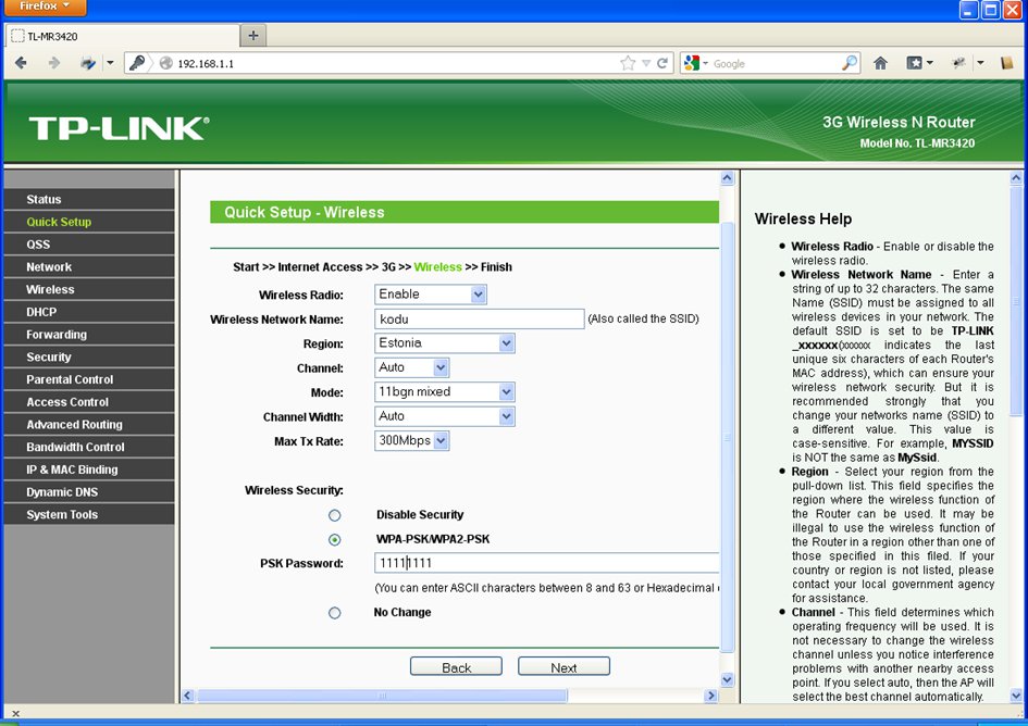

Enamasti ei oleks soovitav avalikku WiFi võrku tekitada. Valige siia mingi mõistlik piisavalt keerukas salajane numbritekombinatsioon.

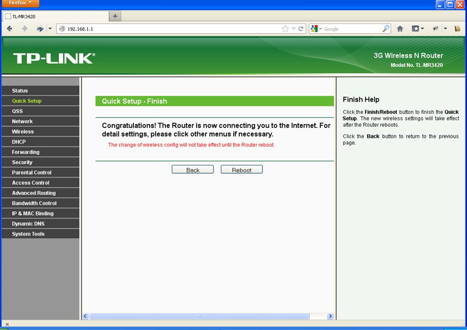

Vajutasin next nuppu ja võisingi näha õnnitlusi, et kõik peaks häälestatud olema.

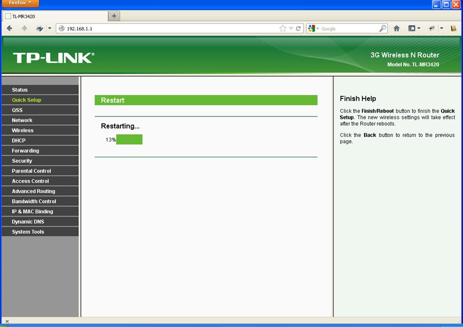

Nõustusin ruuteri taaskäivitusega:

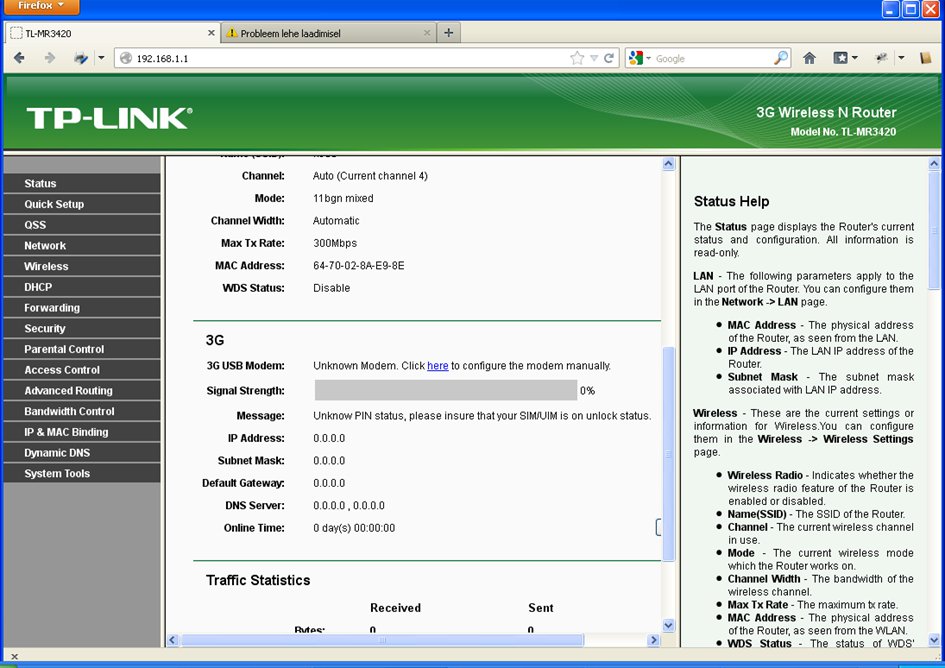

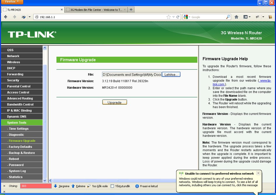

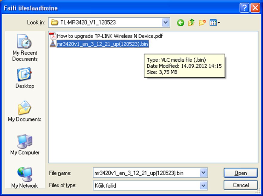

Milline pettumus! Minu 3G netipulka ruuter omaks ei võtnudki. Mis siis ikka, ega tõelist häkkerit see veel ei heiduta. Leidsin TP-LINK tugilehelt viimase firmware ja laadisin ruuterisse. Jätan mõned järgnevad pildid kommenteerimata:

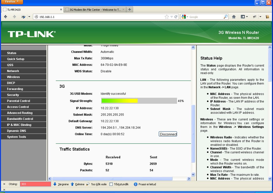

Ja võisingi uhkusega muheleda. Ühendus olemas. Mis siin salata. Tegin seda kõike linnas, kus levi pole probleem.

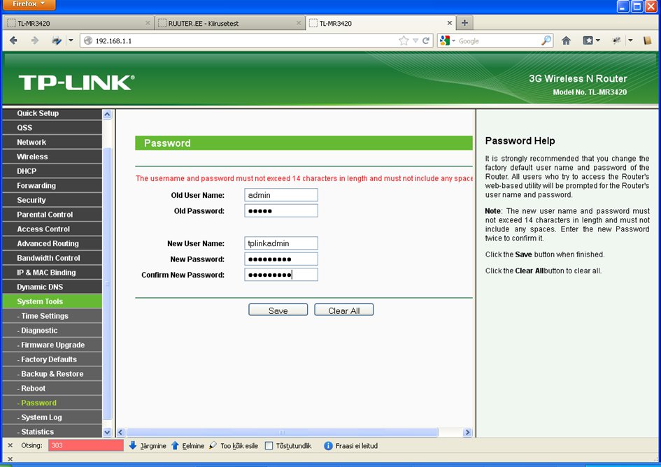

Ei tahtnud ka huvilistele kiusatust tekitada ja muutsin nii administraatori kasutajanime kui ka parooli:

Firmwaret on ikka vaja uuendada, et vead korda saada

Nendele TP lingi purkidele tuleb alati viimane fw peale ajada, isegi kui pulga ära tunneb. Siiani vist paar tükki vaid välja vahetanud, kuna soojast peast lihtsalt lakkasid toimimast. Ei saanud enam ruuterit pingidagi.
ma kunagi ka neid vaatasin, siis jäi meelde, et TL-MR3220 põhi erinevus oli suurem 5db antenn. Ma arvan need kaks väikest on kehvema leviga kui üks suur. Kahe eelis on max kiiruse juures lähedalt hea levi korral aga kuna 3G annab nagunii ainult 21Mbps, siis ma eelistaks parema levi nimel ühte võimsamat antenni.
Kas ma eksin ja asjad pole nii? Kui ongi nii, siis võiks arvustuses selle koha parandada, et see on kiirem aga kehvema leviga. Keegi loeb ainult arvustust ja mitte kommentaare, siis oleks abiks kui arvustus on täpne.
Ühe antenniga on siis levitugevus 5dB ja kiirus 150 megabitti.
Kahe antenniga on levitugevus 2x3dB ja kiirus siis 300 megabitti.
Mis puutub kiirustesse, siis see sõltub ikka puhtalt sellest, milline on modemi enda kiirus ja kas modem "tuntakse ruuteri poolt õigesti ära".
Näiteks DC-HSPA+ kiirus 43,2 megabitti on samuti olemas, aga seda juhul kui DC-HSPA+ modem "õigesti ära tuntakse." Aga selleks on vaja seda uut tarkvara või siis seda uuema versiooni mudelit.
Ma olen ka näppinud TL-MR3420 mudelit 2x3db antennidega, tükkmaad väiksemad on, võibolla on neid siis mitu eri modifikatsiooni aga sellel ülevaatluse esimesel pildil on konkreetselt need 2tk 3db antennid. 5db antenn on ruuteri pikemast küljest pikem, ikka tõsine vänt näeb välja. Ma seda 5db antenniga mitmesse kohta paigaldanud ja võrreldes vanakooli WRT54GL.iga on levi tükkmaad parem.
Kas keegi on reaalselt testinud ka? Mulle tundub ikka 2x3db nõrgem, ta kasutab siis ju lihtsalt kahte kanalit korraga, et rohkem datat läbi pressida ja siis signaali võimsus ongi 2x kiirem 3db võimsusega, mitte sama kiirus 6db.
