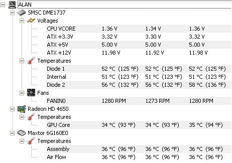

EDIT: hw monitori tõmbamisel juba hakkas taaskord undama x(. aga enam ei unda nii lampi.
Andrus: sellel prose ventikat ma ringi tõmbama ei pannud, kui vaid korraks, aga ventika all oleval radika puhastasin ära pintsliga ning siis veel tolmuimejaga rahulikult üle ja kõik.

Vaadates HW monitor'i siis nagu otseselt cpu värki ei leiaks aga mingid tempid on sul seal kahtlaselt soojad küll (58+ c)
Ei oska öelda kus AC MX2 või MX3 odavamalt saaks.. Ordi on vist üks koht kes tegeleb AC asjade sisse toomisega. Võid ka arvutikeskust uurida.
Kas see undamine on nagu vanasti suure koormuse ajal või on nüüd mingi teine "iseloomulik" heli juurde tekkinud? Kui nagu vanasti aga nüüd undab suvalisel ajal siis on siiski jahutuse kontakt vilets ja asi on kuuma võitu.

| angel kirjutas: |
tea, ise pole kordagi suutnud ühegi venti suruõhu putliga või kompressoriga ära lõhkuda...
Kas see undamine on nagu vanasti suure koormuse ajal või on nüüd mingi teine "iseloomulik" heli juurde tekkinud? Kui nagu vanasti aga nüüd undab suvalisel ajal siis on siiski jahutuse kontakt vilets ja asi on kuuma võitu. |
vaata palun editit ka .
uurin asja.
undamisest editis ka olemas . lisa helisi pole, asi on rahulikuks läinud.
... kraadid hakkavad jälle minema sinna kanti nagu mul alguses HVM näitas...

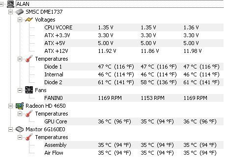

ei oska öelda mis see diood 2 seal olla võib. Üks viis teada saada oleks OCCT näiteks tõmmata. Paned stabiilsus testi käima ja siis vaatad kas mingi näitaja läheb järsku kõrgemaks. Kui läheb siis pakuks et asi on cpu või chipset. Võid ka CoreTemp või RealTemp'i proovida. Tea kumb neist paremini P4 peal üldse funkaks.
Uut venti vast ei ole mõtet osta. Mõistlikum on juba siis uus jahutus osta kui on soov selliseid kulutusi teha ja lähiajal ei ole plaan arvutile prose - emaplaadi uuendust teha.

puhastasin ära ilusti muidugi..
Aga arvuti oli kaks tundi idle ja kraadid on ikka 51,2 pmst keskmine..
niiet ma ei tea... ma unustasin määrida kuna pole varem pannud pastat kuhugi ja nüüd lähiajal kui ma tulen tagasi koju siis vahetan välja. ma lihtsalt panin hästi väheke keskele, ja nurkadesse törtsu ja siis panin kohe jahuti peale .

Aga miks peaks undama radikas JUST peale vahetust, ma aint puhastasin seda korralikult ära. Aga ventilatoorit ma õrnalt lasin ka tolmuimejaga kuid pintsliga ja korraks ka näpuga. Ventilaatorit puhastasin pintsliga ja õrnalt sama ka tolmuimejaga.
EDIT: Praegu hakkas näiteks lambist winampi kinni panemisel CPU põhja minema ja undas. Sekundiks, aga ajab närvi.
Oskab siis keegi aidata?
http://img34.imageshack.us/img34/198/32101606.jpg
Peale tunniajalist mängu.
_________________ Everything is possible! |
| tagasi üles |

| Kas vent hakkab korraks kiiremini käima (hetkelise koormuse korral)? Kui hetkelise koormusega kohe vendi kiiremini tööle paneb, siis ei ole prose ja radika vaheline soojusülekanne kõige parem.

24.06.2010 02:51:56
Korpuse küljes on mingi tavaline vent pmst. Nii nagu stockina sain.
JEHUUU!. Pasta vahetus mõikas. Vahetasin hõbeda pasta Artic Alumina vastu. Kraadid on 36 siiani.
Kuid. Diode 2 on siiski 60 peal.
Plus. Avastasin et mul on ventilaatori jahutuse kinnitusel ühel "klõps" katki. Et 3-mel kinnitsuel, kõigil on 2 hammast, aga ühel on 1 hammas
On see suur näitaja ja undamise põhjustaja? Sest kui suruda horizontaalselt tervele klõpsule siis nagu see teine pool tõuseb kõrgemale. Aga teistel ei ole nii. Kuigi selle katkise kinnitusel käib klõps ära kui suruda et oleks kinni. Muidu see suurt ei logise.
Aga ma ei tea ka.
EDIT
http://i178.photobucket.com/albums/w262/gangstarr112/1-2.jpg?t=1277334782
Mis see AUX siis on?See on hwmonitori diode 2
EDIT 2x
Q#18: What does the "Aux" temperature shown on the Computer / Sensor page mean?
A#18: There is no standard for sensor registers layout, so the "Aux" temperature could show the temperature of the CPU or the motherboard, or might be a non-connected wire of the sensor chip, and so it could show a bogus value.
http://forums.lavalys.com/index.php?showtopic=964&st=40
Raske aru saada
| tagasi üles |
Dogbert
HV Guru
liitunud: 03.05.2004
24.06.2010 13:25:30
Kui kinnitus on katki, ei ole jahutus ühtlaselt vastu protsessorit surutud - mõni ime, et liiga kuumaks kipub minema.
