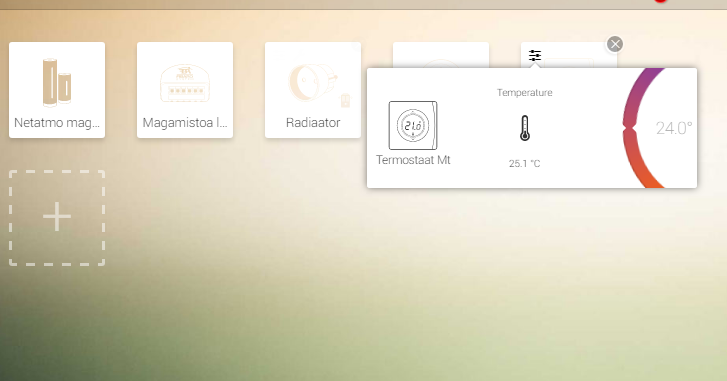

Nädalavahetusel tegin siis sellise triki, et võtsin Fibaro HC2 tagant seadmed ära ja lisasin Homey külge. Hetkel kõik Z-Wave asjad, kuid plaan ka proovida üht-teist veel. Fibaro veel hingitseb ja juhib põrandakütte vee tempi ja paari kütteringi, aga proovin ka need täna-homme ringi tõsta.
Homey taga praegu ca 20 Z-Wave seadet. Erinevaid juppe, Vitrumi lülitist Fibaro universaalse andurini. Praegu külge poogitud loogikatest tõstaks esile paar termostaati (temp andur + nutipistik).
Erinevalt Fibarost tuleb mõelda rohkem "Flowde" keeles, ehk siis reegleid teha, aga olen meeldivalt üllatunud. 300€ maksva seadme kohta tundub, et on funktsionaalsust päris palju ja paindlikkust samuti.
Termostaadi loogika laias laastus selline. Ma hüstereesi vms hetkel külge ei hakanud aretama, soov oli ära testida kas töötab ja kuidas on kasutada.
Erinevus teiste minu käes olnud Fibaro keskustega on see, et Homey lisab kõik z-wave plus seadmed secure rezhiimis. See tähendab, et turvalisuse eest kantakse hoolt. Samas tõi see tagasilöögi Vitrumi lüliti ja Dimmer 2 sidumisel. Nimelt kui Dimmer2 on lisatud turvarezhiimis siis ta enam ei kuula vanemate Z-Wave seadmete käsklusi. Leidsin ka sinna lahenduse, aga mulle meeldiks ise valida kuidas seadet lisada.
Praegu, kõik reeglid mis ma Homey külge olen teinud, töötavad nii nagu vaja. Ainuke tõrge on vannitoa liikumisanduriga, mingil põhjusel jõuab sealt info Homey-ni viitega või vahepeal üldse ei jõua. Proovin lisada anduri uuesti täna võrku, ehk asi selles.
Suurim erinevus, millest ma puudust tunnen võrreldes Fibaroga on see, et Homey puhul Z-Wave asju peab lisama otselevis. Tema ei oska läbi meshi seadmeid külge võtta.
Eriti äge on logimise pool. Praktiliselt kõikide seadmete kõikide parameetrite kohta jookseb logi ja seda on üllatavalt mugav kasutada.
Praegune plaan on kogu maja seadmed Homey külge ära pookida ja siis vaadata kuidas ta end ülal peab. Esmamulje on päris hea. Flowde tegemine vajab harjumist, aga iseenesest on päris kergeks tehtud. Kui saan oma põhivajadused tehtud, siis süvenen rohkem ka erinevate võimaluste maailma mida pakuvad appid https://apps.athom.com/
Pulli pärast panin peale ühe, mis jälgib kodu ümbruses lendavaid lennukeid. Mitte, et ma sellega midagi teha oskaks esimese hooga... icon_rolleyes.gif
