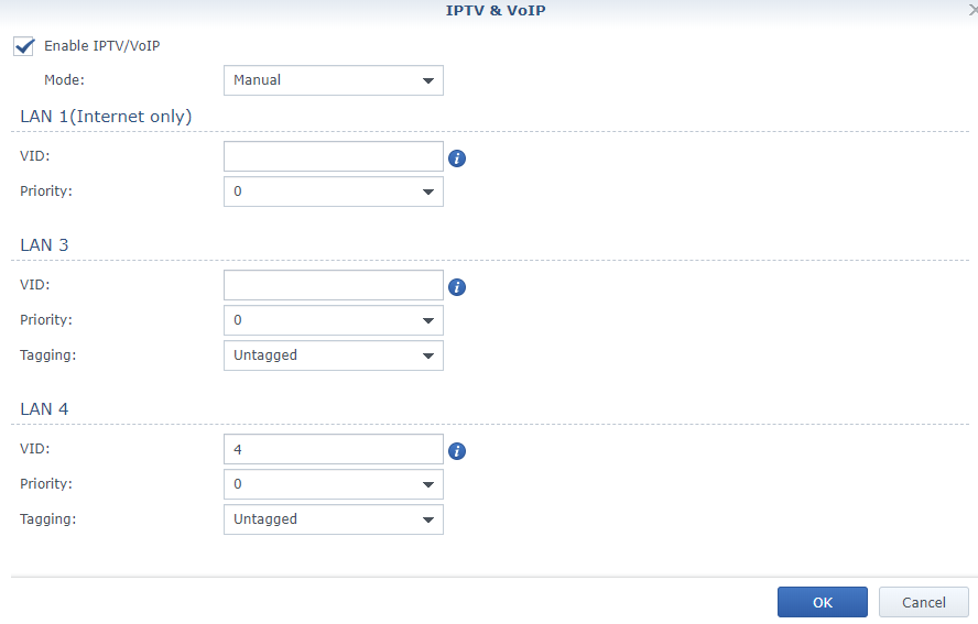

Tere
Sooviks CAT5 kaablist mis teleka juurde tuleb ja digiboksi läheb saada kätte ka tavalise kodu LAN-i ja sealt omakorda ka interneti (Chromecastile, ressiiverile ja ka telerile endale et HübriidTV-d jms vaadata).
Kas see on kuidagi võimalik ilma Telia ruuterit kasutamata? Endal jääb teadmisi selles osas väheks ja Telia nõu ei anna kuna nende ruuterit ei soovi kasutada.
Hetkel on mul kasutuses Synology RT1900ac ruuter, kus VLAN ID-ga 4 on konfitud konkreetsesse porti (kust kaabel teleka juurde läheb).
Tänud!

VLAN4 on täägitud või täägimata?
Kui täägimata, siis pead mõne teise täägitud VLAN sinna lisaks panema, vastavalt võrgu seadistama sellele VLAN-le ning siis teiselt poolt täägi-lugeva-seadmega vastu võtma.
Ehk näiteks manageeritav switch.
ETH01 - sissetulev (VLAN4-untagged iptv; VLAN2-tagged LAN);
ETH02 - iptv (VLAN4-untagged, VLAN2-disabled);
ETH03 - lan (VLAN2-untagged, VLAN4-disabled);
ETH04 - lan...
ETH05 - lan...
ETH06 - lan...

Saan aru, et esimene samm oleks saada sinna kaablisse täägitud tavalan ka sisse? Paistab, et seda Synology ruuter out-of-the-box ei võimalda (pilt manuses) icon_sad.gif Seega siis peaks mõlemale poole otsa nt. manageeritava switchi panema ?

Sellesse kaablisse pead ruuterist saatma tagimata lan liikluse ja tagitud iptv liikluse, suht täpselt samamoodi nagu ta sulle Telia kaablist kohale jõuab. Teleka juurde hangitav nutikamat sorti switch saadab lan liikluse igale poole laiali välja arvatud ühte porti kuhu ta saadab digiboksi jaoks maha võetud tagiga iptv liikluse. See osa on no-brainer.
Aga kui su ruuter seda ei võimalda ja seda nutikamat ehk kallimat switchi ka kohe käepärast pole on lihtsam ilmselt olemasolev kaabel digiboksi jaoks jätta ning neti jaoks teine kaabel vedada ja sinna loll ehk odav switch otsa panna.

Nii palju kui katsetasin, ei suutnud ma Synology ruuterist saata 4-ndast pordist välja mõlemat korraga (tagitud VLAN4 + tagimata VLAN1).
IGMP-ga seotud valikud on olemas küll, kuidas see aitab? Konfida saab kas Enable või Disable ja valida saab versiooni 2 või 3.

sõnum 22.09.2018 13:46:15 vasta tsitaadiga

Kuidas see töötab siis? Kas Telia ruuter (see nende endi poolt seadistatud Inteno) saadab kõikidesse füüsilistesse portidesse nii VLAN1 kui ka tagged VLAN4 ning Digiboks oskab ise tagged VLAN4 kasutada?
Etz kirjutas:
LKits, Asustel ja Netgearidel igatahes ei tule, Synology oma ei tea...pole omanud ühtegi.
Sain ka Synology klienditoest vastuse, et nende ruuterid (vähemalt RT1900ac) ei suuda ühte ja samasse porti korraga üle ühe vlan-i saata.

ezerix kirjutas:
Huvitav, kas käsurealt saaks?
Endal kahjuks Synology ruuterit pole, et asja uurida.
ezerix kirjutas:
LAN poolel on sul kõik samas võrgus, vlan'id on ainult WAN poolel, lisaks on NAT ja igmp ning udpproxy.
