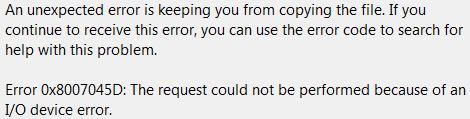

Kasutan juba pikemat aega pCloud pilveteenust (https://www.pcloud.com) ja arvutisse installitud pCloud Drive, millega sai probleemideta faile edasi-tagasi tõstetud, nagu suvalise lokaalse kettaga. Tasuline ja vaba ruumi laialt. Mingil hetkel ei õnnestunud enam failide pilvedraivi kopeerimine. Veateade on "Error 0x8007045D: the request could not be performed because of an I/O device error". Kusjuures uut kausta saab pilvekettale luua, aga uut faili mitte. Läbi veebiliidese kõik toimib - arvutist brauseriaknasse lohistamine jne.
Draiv maha installitud ja uuesti peale, aga ei midagi.
Kuidagi võiks asjaga see seotud olla, et vahetasin ühe kõvaketta välja ja muutsin ta ID mingil põhjusel vanaga identseks. Võimalik, et kunagi peale seda tekkis probleem. Aga tegemist polnud süsteemikettaga
Foorumites väga palju taolist probleemi lahatud, aga ei leia, et pilvekettaga oleks asi seotud. Nõuandeid ka seinast-seina... eusa_wall.gif

Heh... settingutes oli cache aadressiks kuidagi mingi x koht saanud. Ei tea, miks seda varem ei märganud. icon_eek.gif Igatahes kõik toimib jälle. Tänu kaasamõtlejatele!
