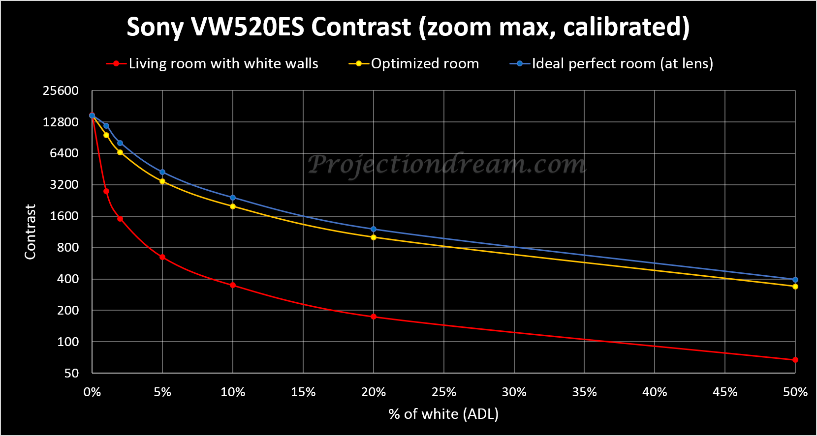

See Sony jah. 35 korda prognoosisin, kuna projektor on suutnud ka 0.01 cd/m kuvada. Kunagi sattusin ka ühe huvitava veebilehe otsa, kus räägiti kontrastist, ruumist ja filmide keskmisest valgustasemest.
Lühidalt öeldes on filmidel keskmine valgus ekraanil 8%, mis ruumi tagasi peegeldub. Malelaud, mida mina mõõtsin on 50%, ehk tegu on tõesti kõige halvema olukorraga, millega tihti kokku ei puutu.
Spoiler Spoiler Spoiler
Nagu pildilt näha, siis valge seintega ruumis suutis selline kallis Sony projektor 50% valgusega malelaua kontrastiks näidata kuskil 70:1. Võrreldes minu tulemusega on see ikka palju halvem.
Kasutati vist valget ekraani. Töödeldud ruumis, mustad kardinad seintel ja laes, on tulemus 400:1. Arvestades neid tulemusi, siis pole minu 159:1 väga halb icon_lol.gif .

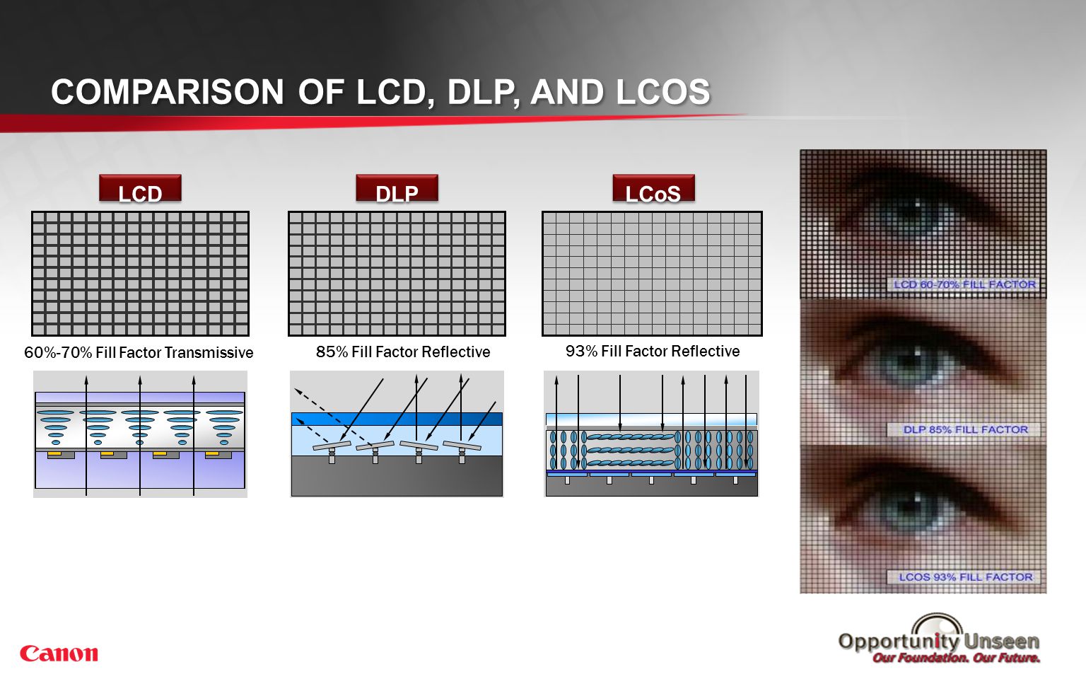

von Wu, mul jällegi vastupidised kogemused, Epson LCD vs BenQ DLP, mõlemad Full HD ja Epsonil panin esimese asjana tähele ruudustikku. DLP oli ok.
Siin näitab ka ära, kuidas asi peaks välja nägema. Ehk sa nägid mingit vanemat DLP'd millel selline nähtus esines, et pikslite vahed olid suuremad?
