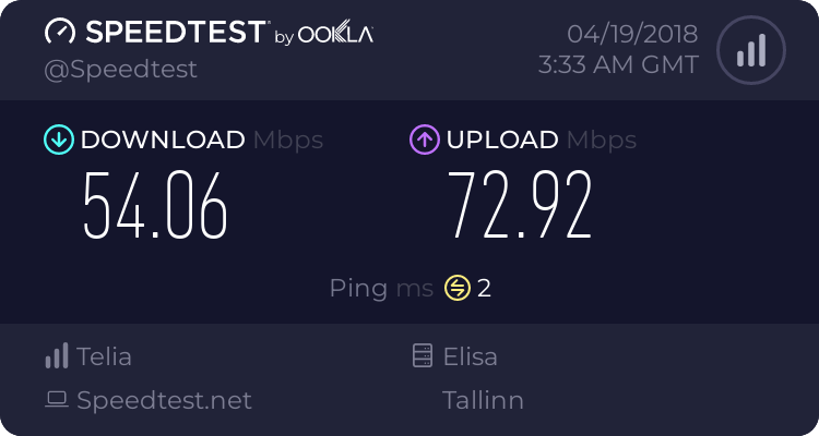

M00t
HV Guru
liitunud: 05.12.2006
19.04.2018 05:42:21
| AgentDeus kirjutas: |
NAT vlan4 suunas tundub kuidagi väga imelik idee aga ei välista midagi  |
Mõtled seda viimast?
Spoiler
Selliselt on dl kiirus võib-olla veidike tõusnud, aga ikka 50 Mbit/s kandis

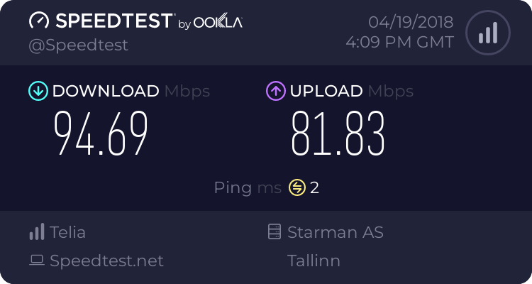

hAP ac lite
mõõdan Wifi kaudu 5GHz sagedusel
Spoiler

Etz
HV Guru
liitunud: 27.01.2005
19.04.2018 18:01:26
| M00t kirjutas: |
| mõõdan Wifi kaudu 5GHz sagedusel |
See seletab kõik...

Ma olen aru saanud, et just 5 GHz sagedus on suuremate kiiruste jaoks vajalik |
Selle purgi 5 GHz on single chain, ehk siis max 433Mbits Link speed.
Selle võid julgelt kahega jagada, seega ideaaltingimustes pigistab sealt parimal juhul välja 200Mbits ühes suunas.

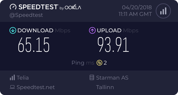

M00t
HV Guru
20.04.2018 05:22:45
Etz, mul ongi vaja ainult 100 ühes suunas ja 100 teises suunas

| M00t kirjutas: |
| Samuti, kui upload tuleb täiskiirusel ka üle õhu, miks siis download ei peaks täiskiirusel tulema? |
Kiire guugel näitab, et selline probleem on sellel tõesti olnud. Esimene soovitus praegu, et uuenda tarkvara ja firmware:
System -> Packages -> Check for Updates -> Current -> Download & Install
System -> Routerboard -> Upgrade -> reboot
