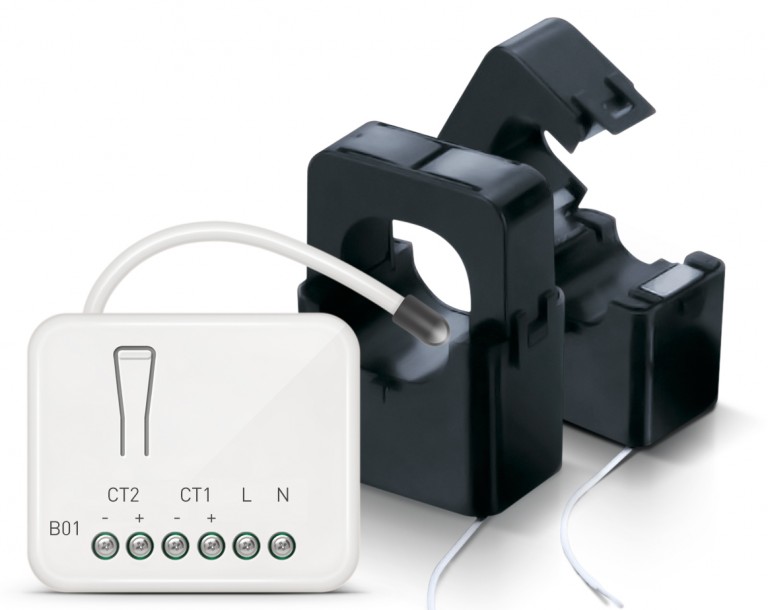

Hetkel mul laual paar uut Heatiti toodet, mida müügivõrgus veel ei kohta. Üks on 6x16A releeplokk koos 6 sisendiga. See on päris äge asi http://www.heatit.com/z-wave/heatit-z-din-616/ Põhimõtteliselt kannatab kahe sellisega ära teha näiteks väiksema korteri küttejuhtimise + valgustite juhtimise ning valvesüsteemi integratsiooni.
Sisendisse saad panna temperatuurianduried, NO kontakte või näiteks impulsslüliti valgustite juhtimiseks. Väljundid on kõik eraldi sisendiga, ehk saad lülitada mida iganes, kas valvekeskusele impulssi või valgustitele 230V pinget.
Teine on nende Z-Relay http://www.heatit.com/z-wave/heatit-z-relay/ 25A jõurelee on sisseehitatud, samas ka NO potentsiaalivaba sisend mille saad releega ära siduda ning 2 temperatuurianduri sisendid ka.

Lauri_s, kas sellist Zipato energiamõõtjat olete ka testinud, töötab?
https://www.zipato.com/product/micro-module-energy-meter
Aeoni HEM ei mahu paraku elektrikilpi enamasti ära. Mul üks soojuspump tarbib niipalju elektrit, et koormab kõik nutipistikud ja releed lõpuks üle.
