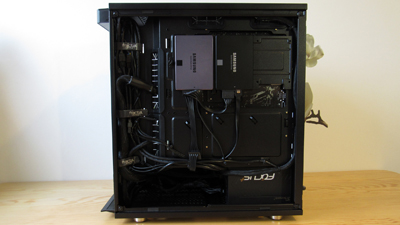

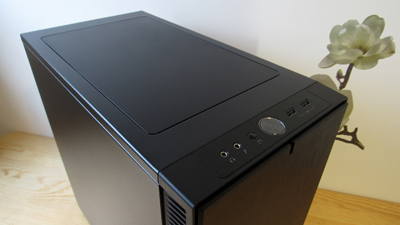

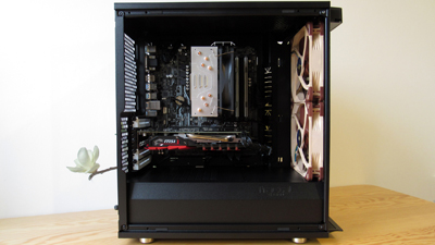

Kuna mina, erinevalt paljudest teistest, LEDe ja RGB-d ei taha, siis kastiks sai valitud Fractal Define Mini C (ilma aknata). Isegi HDD activity LEDi ühendasin just emaplaadilt lahti icon_lol.gif
Ning põhieesmärk oli kast võimalikult vaikseks saada, isegi mõõduka koormuse juures.
Sisu on selline:
AMD Ryzen 3 1200 @ 3,6GHz @ 1,275V + Arctic Freezer 33 - originaalvent, kuid Noctua "low noise adapter" vahele pandud
Asus Prime B350M-A + Crucial Ballistix Sport LT DDR4 2x8GB
MSI GeForce GTX 1050 Ti GAMING X 4GB - LEDid loomulikult disabletud icon_lol.gif
Seasonic Focus Plus Gold 750W - selle rauaga full loadis 0 rpm
Samsung 850 Evo 1TB SSD + Samsung 840 Evo 120GB SSD
Fractali 120 mm vendid eemaldasin ning lisasin ette paneelile 2x Noctua NF-A14 PWM venti "low noise adapteritega". Eesmärk oli kogu kasti jõudev õhk läbi filtri tõmmata, et tolm eelmal hoida.
Idles võib kasti kohta "hääletu" öelda, sest need Noctuad tiksuvad ~300-400 rpm juures. Prose vent hakkab tööle alles ~55c juures. GPU vendid hakkavad liigutama 60c juures (selleks on vaja mitu minutit mängida).
1h15min full loadi (Prime95 Small FFTs + Furmark) ning maksimaalsed numbrid sellised:
CPU - 64c - vent maksimaalselt ~580 rpm
GPU - 64c - vendid ~1000 rpm (30%, ehk vägagi vaikne)
Noctuad maksimaalselt ~880 rpm
Kokkuvõtvalt võib öelda, et arvestades üsna väikest õhuliikumist on temperatuurid täiesti rahuldavad ning upgrade põhieesmärk, saada vaikne arvuti, on täielikult õnnestunud. Fractali korpus ise on jätnud väga hea mulje. Näeb mulle meeldivalt piisavalt tagasihoidlik välja, kuid on hea ehituse ning funktsionaalsusega.
