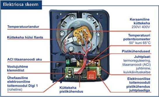

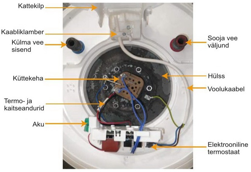

sukelduja, vaat ei ole nii. Pliit peab olema ehitatud selliselt, et toetab ka kolme faasi. Kui ei ole siis pereisa kodus seda ise ümber ehitama ka ei hakka. See oleks juba suurem elektritöö.
On selliseid küll, mis on puhtatõulised ühefaasilised seadmed. Kolmefaasilise puhul on asi lihtne, paned faasid sillaga kokku ja töötab.
Boileritega sama lugu, kui seal on üks küttekeha sees, mis on ainult ühel faasil töötama ette nähtud, siis pole seal mingit võimalust seda kolmeks jagada. Enamus koduseid seinapealseid boilereid on ühefaasilised. Kuid on ka selliseid nn. keraamilise küttekehaga boilereid, mis saab ühendada nii ühe, kui ka kolme faasi vahele. Väikese modifikatsiooniga.
Suuremate, suurtarbijate elektriboileritest ma siin rääkima ei hakkaks. 100Kw ja nii icon_cool.gif
Pildid.
Atlantic boilerite tüüpi universaalsed küttekehad. 230/400V
Siin tuleb silmas pidada, et on olemas vanemat tüüpi mehhaanilised termostadid, seal ühenda kuidas tahad neid faase, valmisoleks igale ühendusele on toetatud.
Variant kaks (pildil 400V ühendusskeem) aga vajab kahte tüüpi juht elektroonikat, kas 230V või siis 400V. Mina pole neil veel universaalset juhtelektroonikat kohanud.
Spoiler Spoiler Spoiler
Kuid nagu näha, on erandeid, selline keraamiline küttekha on ainult 230V ühendusskeemiga ja seda 3 faasi peale ühendada ei saagi. Pliitidega sama lugu.
Kuid selle 1 faasilise boileri puhul võib asi olla lihtsam, kui hülss toetab, saab sinna vahetada küttekeha 400V vastu ja ka juhtelektroonika vahetada kolme faaisilise vastu.
Tavalised sukelüttekehaga boilerid sedavõimalust ei paku.

Ma ei saa siiamaani aru, et miks peab boileril selle elektroonika kõik alla otsa toppima. Kui boiler lekkima hakkab, siis kogu see elektroonika kaetakse veega kenasti üle. icon_rolleyes.gif Nagunii küttekeha juurest hakkab metall higistama. Kuu aega tagasi sain oma boilerit remontida. Kontaktid puha surnud. Asi muutub ohtlikuks nii ju. Lisaks küttekehale ei saanud uut tihendit ka osta ning tuli uus küttekeha osta. Või ongi selline turumajanduslik aspekt, et osta ikka ruttu uus omale.
_________________

Mul keldris ja ei higista ka seal midagi. Teatud mudelitel laguneb jah see elemendi koht, aga mul viimane hoopis roostetas läbi kesta neist kohtadest kus seinakinnitused.
Oluliselt ohtlikum on see, et osadel mudelitel oli kunagi kuuma vee ühendus plastdetailiga - see läks katki 3-4.a pärast kasutusele võttu.

Kui majapidamises leidub korralik, kontrollitud toimivusega PE-latt, tee sealt dušisegistile või otsikule potentsiaaliühtlustus.
Kasvõi ajutine, saad aimu, kas probleem kaob. Tõenäoliselt kaob.
Elektriboilerite küttekehad võivad lekkida, õige natuke. See ei tapa, kuid tekitab just sellise ebameeldiva hammustamise tunde.
Vanemate standardite järgi installitud elektrisüsteemiga hoonetel võib puududa korralik kordusmaandus. See tekitab olukorra, kus neutraaljuhi potentsiaal maa suhtes ei ole päris 0V, vaid loksub natuke siia-sinna sõltuvalt faaside koormatuse erinevusest.
Samuti kortermajades asjatundmatult teostatud torudevahetus. Metalltoru vahetatakse nt ühes korteris plasti vastu, aga elektriline ühendus üle plasti jäetakse tegemata. Aga erinevad seadmed võivad vahel lekkima hakata ja halbade asjaolude kokkulangemisel tekitada ohtlikke olukordi.
Tegelikult kesküttetoru ei ole maandusena kunagi lubatud kasutada, isegi vene ajal. Ja minu meelest ei ole tolleaegsed standardid sellist kasutust lubanud ka tarbevee torudele. Pigem on see veetoru ja maanduse teema jäänud meelde raadioentusiastide juttudest, et nii on kõige lihtsam antennile vastukaalu saada. Ja elektroonikutel staatilist maase suunata. Ja vanasti, kui kordusmaandus väga moes ei olnud, oli veetoru tihti ka reaalselt kõige parema maaühendusega asjandus majapidamises.
