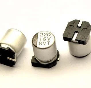

Vist sain korda.
Sain mustad alumiinum capid .
sellised (aga siis 270uf ja 16v)
Spoiler Spoiler Spoiler
Kuna sain alusega siis lammutasin aluse ära ja väänasin jalad sirgeks (ütlesin küll et tahan jalgadega aga sain sellise icon_lol.gif )
