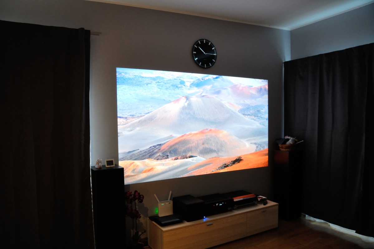

grizz kirjutas:
Ise vaatasin muidu Optoma HD142X
Plaanisin oma 55" teleka 75" vastu vahetada, aga otsustasin enne investeeringu tegemist soodsamat projektorit proovida ja kuu aega tagasi võtsin HD142X ligi. Kogu pere on rahul ja see 75" telekas ei tundu enam üldse ahvatlev icon_biggrin.gif
Pilti vaatan elutoas 4,5m kauguselt ja päevavalgust reguleerin vajadusel pimendavate külgkardinatega, suvalist seebikat kannatab ka valges toas vaadata, aga filmi jaoks on hea, kui toa päris pimedaks saab.
Hetkel lasen ~110" pilti hallile seinale (sein on kergelt krobeline, mis järjest rohkem häirima on hakanud), aga on plaan mingi DIY MDF-ekraan teha kas Tikkurila H499 või kui mõne parema värvisoovituse leian, siis sellega. Kallist kangaga ekraani ei julge osta, sest majapidamises on 2 kassi, kes hoolitseks kindlasti, et sinna augud sisse saaksid.

pole mõtet ka mingit nö. kallist kangaga ekraani osta.
tikkurila 499 on väga hea, aga võta mõni teine toon, kasvõi siis näiteks J, see on hallim. muidu pimendatud toas on sul see proje nii väikse diameetri peal vast päris pimestav + mida rohkem ekraanilt sulle valgust tagasi peegeldab seda rohkem peegeldab seda tagasi ka kogu ülejäänud tuppa, see aga ei mõju su pildile kokkuvõttes mitte just eriti hästi sest arvatavasti on su toal valge lagi ning valged seinad. tumedam ekraan mõjub ka valgemas vaadates iseenesest päris hästi kui valgustugevust otseselt puudu ei ole...siis ei tundu tumedamad toonid ja must päris nii washed out. tee mingi 5x5 tala ka ümber ekraani ja tõmba must sametine riie ümber talade, siis on efekt juba väga mõnus thumbs_up.gif

sõnum 31.12.2017 13:12:11 vasta tsitaadiga
Kas on mõtet kuskilt neid tumedaid spets värvisegusid tellida või valida ise mingi tumedam värv ja sellele natuke metallikut lisada?
Provisin oma "seinast" ülevaatlikuma pildi teha, võib-olla on kellelgi sellest kasu. Kahjuks kaader sattus mittemidagiütlevalt hall, aga tegelikkuses on värvid väga ilusad. Selja taga on kohtvalgustid, et toas paras valgus oleks, vasakul ca 2m terrassiuks ja paremal 4,5m aken. Projektori Eco režiimist piisab täiesti, kui kardinaid timmida nii, et valgus otse ekraanile ei paista.

Endal kodus on laes Elite Screens M100XWH manuaalne https://www.hinnavaatlus.ee/335809/elite-screens-m100xwh/
UST (lähi kuva) projektorile sobivad sirgeks venitatud raamekraanid, sest UST projektor võimendab ekraani vigasid (lainetust, muhud jms). Ruumi paigutuse tõttu võtsin siiski riski ning soetasin alla tõmmatava ekraani. Sellega on tõesti paras jant- kaardub ja lainetab. Aga sellega harjub ja tegelikult peale alla tõmbamist hakkab vaikselt ennast sirgeks ajama. Olen Interneti õpetuste najal ka üritanud seda sirgendada, aga pole tulemust andnud. Hetkel on mõte kangast vahetada.
Lisan õhtul kell 7 tehtud pildi. Pilt tehtud kohe peale ekraani alla tõmbamist. On näha üleval lainetust. See ei segagi, aga just külje kaardumised häirivad.
Samas ruumis põles pisike lamp, akna taga kumab tänavavalgustus ja lastetoas ka lamp põles. Pilt fotol on sama, mis tundub silmale ruumis olles.
Natuke saan asja paremaks, kui projektorit lae poole kinnitada (ca 30mm) ja projektorit saan ca 10mm alla lasta (hetkel ajutisel alusel) Sellisel juhul laskuks ekraan rullilt pikemalt välja. Aga seda tulevikus... .
Mul need triibud sees suh minimaalsed tegelt. Mingi hetk panin kahele poole raskused ja läks paremaks.

Go Kane! kirjutas:
spongerdan kirjutas:

Ehitasin omale väikse koopa, kus nautida filme ja ja tegeleda oma peamise hobiga.
Projektoriks kasutan Optoma HD1080 Darbee. 120" fixed ekraan.
Projektori eeliseks on short throw, 3000 lumenit, darbee pilditöötlus, mis teeb värvid värvilisemaks, mustad mustemaks. Input lag on paberite järgi projektori kohta väga hea, 16ms. Ise pole veel mängimiseks kasutanud.
Projektor puhtalt filmide vaatamiseks ja siiani parim, mida kasutanud olen.
