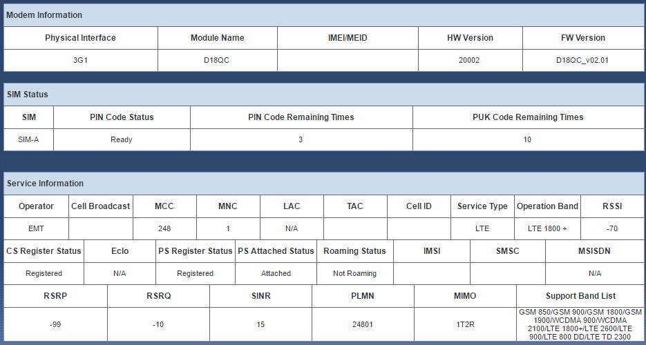

sõnum 14.01.2017 23:53:51 vasta tsitaadiga
Kas keegi saaks võrdluseks anda oma Zyxel ruuteri veebiliideselt screenshoti LTE Modem Status lehelt, eriti hea oleks kui kasutaks väliantenni. Mul pole endal praegu millegagi RSSI ja muid näitajaid võrrelda.
Kui lõpuks jõudsin väliantenni kasutama, siis tulemus oli sama, mis väikeseid rubber ducky antenne kasutades, õhtul kell 21 oli 4Mbit/s. Samas tehniku juuresolekul kui antennil alguses kohta otsisime, sai kell ~11 päeval potentisaalselt 30Mbit/s (mis loomulikult piiratakse 20Mbit/s).
Minu enda ruuteri LTE Modem Status
Spoiler Spoiler Spoiler

sõnum 15.01.2017 10:56:51 vasta tsitaadiga
MrPuhur, ei saagi võrrelda, sest enda Iskra antenni täpselt suunates saan tunduvalt paremad väärtused:
RSSI: -72
RSRQ: 10
SINR: 13
Sinu signaal on "HEA". Kui nüüd õhtusel ajal kiirusetesti tehes kukub RSSI -90 lähemale ja SINR suureneb, siis on 4 Mbit/s oodatud tulemus.
Ahjaa, Tartus on Ihaste ja Lõunakeskuse kant võrdlemisi umbes, seal ei aita enam väliantenn ka.

sõnum 15.01.2017 12:55:19 vasta tsitaadiga
MrPuhur kirjutas:
mul ei ole sulle head pilti ette anda aga levinumbritest on ülevaade siin:
http://knowledgebase.cradlepoint.com/articles/Support/Modem-Signal-Strength-and-Signal-Quality
Sul on hetkel väga hea levi, signaal ja signaali-müra suhe aga seda ainult 800Mhz kõige madalama sagedusega.
Seni kuni sa väliantenniga kusagilt 1800Mhz enamvähem signaaliga kätte ei saa, pole lootust ka õhtuse kiiruse kao lahenduseks.
Õhtuti on suhteliselt kindlalt madal sagedus koormatud ja seda igal pool.

sõnum 15.01.2017 14:54:30 vasta tsitaadiga
Tõesti, hommikul vaadates sai 30Mbit/s potentsiaalse kiiruse kätte.
Pailaps kirjutas:
RSSI: -72
RSRQ: 10
SINR: 13
Kuidas Sinu väärtused tunduvalt paremad on? Kui sul selline RSSI ja SINR on, siis kuidas kõvasti parema RSRQ saad?
Samuti, kuidas RSSI langedes SINR suureneb? Kui signaali võimus langeb, kuid müra jääb ilmselt samaks, siis SINR peaks ka langema (Kui SINR just üldkasutatava SNR Signal-to-Noise Ratio pöördväärtus pole)

sõnum 15.01.2017 15:05:45 vasta tsitaadiga
Vastuvõetav signaalitugevus on veidi parem. Lisaks teiste tarbijate ruuterid/pulgad vms tekitavad müra pluss lisaks veel välised häirijad samal sagedusalal. Linna lähedases võsas on neid palju.
Mida võid proovida on ruuteris lukustada 1800 Mhz peale. 2600 võid proovida ka , kui mõni tugijaam läheduses.

sõnum 22.01.2017 22:50:17 vasta tsitaadiga
MrPuhur kirjutas:
Mina olen ~10km Türil asuvast mastist ja hetkel toas olev väliantenn annab sellise tulemuse
Nagu antenni spec'is lubatud, siis parendab kõiki näitajaid ~9dB võrra. Laupäeval õhtusel "tipptunnil" oli zyxeli oma pulkantennidega kiirus seal 4Mbps kandis (teleka stream ka jooksis). Nüüd pühapäevasel tipptunnil on kiirused siin 15-20Mbps vahel koos teleka streamiga. Levi on sul igatahes kõvasti parem, niiet selles ehk kiiruse probleem ei ole...
