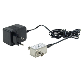

Tekkis üks küsimus signaali võimendamise osas. Nimelt on õues Kathrein BZD 30, kaabel tuleb tuppa ning signaali võimendab selline adapter (http://www.konigelectronic.com/de_de/1102691). Hetkel on kaabeldus lahendatud nii, et antenni juures olevas toas liigub signaal kaabliga nö seinapesasse ja tuleb välja teleka toas asuvas seinapesas. Kogu süsteem jookseb läbi elektrikapis oleva splitteri. Võimendi/adapter on pandud hetkel sinna tuppa, kus kaabel antennist tuleb. Küsimus nüüd selles, et kas seda võimendit/adapterit saab panna ka elektrikappi splitteri külge? Siis oleks ta jalust ja silma alt ära. Kuid kas oskate nõu anda, millise otsa külge täpsemalt? Pilt splitterist all:
Teine küsimus puudutab ETV HD kanaleid. Antenn on suunatud Tartus Supilinnas olevast majast Soinaste mastile, teoreetiliselt jääb samasse suunda ka Valgjärve. Kuid sealt ei püüa MUX7 kuidagi kinni. Vähemalt telekas (Samsung F6400) ei tuvasta midagi. Oskab keegi selle osas midagi kommenteerida? Väga tobe, et Soinaste jätkuvalt ei edasta ETV HD kanaleid.

studiosus, ETV-HD vajab vastuvõtmiseks DVB-T" tuunerit ja puusalt umbropsu tulistades ei oma H6400 sellist vastuvõtjat, kui tegu just skandinaavia turu mudeliga pole.
Valgjärve edastab ETV-HD kanaleid ja nagu öeldud, DVB-T" tuuner on vajalik nende vaatamiseks. eraldi DVB-T2 tuuner 25-35€ llmerges/lobsteris.
http://tasutatv.ee/saatejaamad/

Kus see võimendi endale voolu võtab üldse?
Pm kui tahad kõiki võimendada, siis peaks panema selle sinna kus on IN kaabel
Kuigi ma pole eriti kodus nende jagamistega, aga loogiline oleks nii

studiosus, võimendist väljuv signaal läheb splitteri IN liidese külge, IN=signaal sisse ja OUT=signaal(id) välja.
PS. Kui praegult Soinastelt signaale püüad, siis sellel on vertikaalpolarisatsioon, ehk antennipulgad vaatavad taeva ja maa poole.
Valgjärve jaoks pead antenni keerama horisontaalseks, ehk siis pulgad lapiti maa ja taeva vahel.

studiosus, võimendi õige koht on võimalikult antennile lähedal. Võimendi ainus ülesanne on kompenseerida pikkades kaablites ja jagajates paratamatult tekkivaid signaalikadusid. Mida pikem on kaabel antennist võimendini, seda vähem on tal signaali, mida võimendada ning rohkem MÜRA, mida võimendada. Mis puutub mux7, siis nagu öeldud, on vaja selleks DVB-T2 võimelist vastuvõtjat.

Ennem teada ei saa, kas mingi mõju on ka võimendi liigutamisel, kui proovid liigutada seda.
Mina 10m peale mingit erilist vahet ei tundnud

studiosus kirjutas:
Soinaste saatjad on vertikaal, valgjärve omad horisontaal. Sama antenniga sa põhimõtteliselt mõlemaid väga ei püüa (oleneb siis kas su antenn on horisontaalses või vertikaalses asendis)
Teiseks, ETV ja ETV2 HD kanalid on DVB-T2, seda su teler ei toeta, vaja välist tuunerit.
Kolmandaks - need kaks kanalit jooksevad T2 võrgus vististi senimaani Levira oma kuludega, riik neid õhukaudu edastama ei kohusta ning seega puudub ka kohustus katta terve eesti nende leviga.

soinastes pole t2 hte.
võimendi pannakse võimalikult antenni lähedale. nagu mainitud, pole mõtet müra võimendada (LTE nt.) rantelonil on toiteliitja ja AD10/20/ja 32 kenasti valikutes olemas. jagurid, millest vool läbi peab käima, on kirjaga " DC PASS". tartukandis võin seda kaabeldust vajadusel vaadata. PS.
pildil olev jagur ei ole dc pass, seega peab toide tulema sealt samast kilbist. mina jätaks võimendi sinna, kus ta on aga selle jaguri ette paneks toiteliitja. liitjast tuleb saba sinna jagurisse. kaugelt sa soinastet võtad? see ei levi väga kaugele.

Nii, tänud kõikidele kes võtsid vaevaks kommenteerida! Vahepeal siis selgus, et televiisoril ikkagi on DVB-T2 tugi (mudelimark on UE46F6400AKXXH), tuli ka endal meelde, et see oli justkui üks kaalutlusest TV ostmisel.
Lisaks proovisin vahepeal võimendi/adapteri äravõtmist kaablite vahelt ning kõik kanalid töötavad ja signaalitugevus ka 98 peal 100-st. Põhjus, miks võimendi üleüldse sinna vahele toppisin oli kõigepealt selles, et saada kätte Valgjärve mast. Teine praktiline põhjus oli see, et ilma võimendita ei leidnud millegipärast ETV+ ja F24 kanalit, võimendiga aga leidis, ning lisaks mingid Discovery ja History kanalid (musta pildiga, vaid telekava näitab), ei teagi, kust need tulevad. Nüüd aga näitab ETV+ ja F24 ka ilma võimendita. Ehk kui HD kanaleid kätte ei saa, siis võibki selle sealt vahelt ära jätta.
Seega küsimuseks siis ETV HD kanalite saamine. Selle BZD 30 instruktsioon justkui väidab, et vahet pole, mispidi pöörad, ta peaks võtma nii horisontaali/vertikaali:
"You can set up the antenna independently of the polarisation of the radiated signals. The lettering (horizontal/vertical) on the front of the antenna is intended for optimising in critical reception systems (see Optimising)."
Aga ju siis ongi Valgjärve kättesaamisel Tartus tegemist nn kriitilise vastuvõtmiskohaga, millele instruktsioonis viidatakse ja et isegi võimendi ei aita kaasa. Lihtsalt liiga kaugel ja nats võimsamat antenni oleks vaja? Soinaste ise on mingi 2,5 km kaugusel linnulennult.

Välise antenniga saaks vast kätte. Mul jäi 2 silma vahele, et tegu toaantenniga. Muideks võid katsetada lahtise aknaga, levib paremini

aa ok toaantenn, sel juhul ilmselt võib unistada HD kanalitest.
~45km kaugusel sain sellisega muidugi ka HD kanalite pildi ette https://www.oomipood.ee/product/kn_dvbt_in10_toaantenn_vhf_uhf_voimendiga_5v aga selleks oli vaja maja teisel korrusel mastipoolse akna peale antenn panna + majast masti poole vahtides on hea 2-3 km lagedat välja. Tartus ilmselgelt see tingimus on väga puudulik. Seal ilma välise antennita väga ei usu, et tuleb (kuskil 9 kordses paneelikas annelinna servas ilmselt isegi tuleb, seal kõrgematel korrustel mõnes kohas peaks isegi suht otsenähtavus olema)
ETV+, france24 tulevad kuna nende saatja on ka soinastes olemas.

Ise olen nüüd mõned kuud sellist toaantenni kasutanud. Tallinnas, esimesel korrusel tulevad vabalevi kanalid, sealhulgas etv HD kanalid ilusti läbi. Samas vahel harva, näiteks eile päeval oli nii, et pilti õieti ette ei tulnudki. Oli kas No Signal või hakkis väga jubedalt. Seda nii etv HD kanalite puhul kui ka K2/TV3 puhul. Mis selle põhjuseks võib olla? Antenni võimendus on muidu põhja keeratud, antenn asub akna lähedal ning vahepeal seda liigutanud ei ole.

Võimendamisega ei maksa üle pingutada. Eelkõige on vajalik ikkagi signaali olemasolu (loe: hea antenn). Kui pole signaali, pole ka midagi võimendada; hullem veel, võimendi hakkab võimendama mürasid. Mis aga puudutab hakkivat/olematut pilti, siis siin on kaks põhilist põhjust: esiteks liiga nõrk väljatugevus või halb antenn (vastuvõtja S ja Q olematud näidud) ja teiseks mingi võõras samal sagedusel antenni sattunud signaal (vastuvõtja S näit põhjas aga Q näit olematu).
Ühesõnaga, digisignaali vastuvõtul on vaja saavutada eelkõige võimalikult hea Q-näit; S pole nii oluline (Q=Quality; S=Signal).

ok, ise mõtlesin ka, et äkki ilm võib natuke signaali mõjutada. Võimenduse osas on nii, et algselt testides oli see HD kanalite puhul vajalik.

ülevõimendusega toa antenn võtab õhust kõik ja võimendab seda. "no signal" ei tähenda, et signaali pole, seal võib olla midagi, mis telekale arusaamatuks jääb, kas modulatsiooni või SNR / MER i pärast. T2 pärast tuleb levipiirkonnas panna LTE filter.
signaalidega on nii: käisin kaks päeva jändjal antenni paigaldamas. see on koht laupa lähedal, kuhu ulatuvad kõik mastid natukene st. pärnu, tallinn, koeru.. loogiline oleks olnud ,et nii pärnu kui tallinn antud punkti tulevad aga isegi AD32 ei näidanud isegi mitte vabalevi, sain lõpuks koeru pealt AGA 6m masti otsast E57 ei tulnud, see hakkas tulema ca 2m kõrguselt, fassaadi küljest. triax92 poleks aidanud, läks triax52, fassaadile, ühe laua alaküljele nii, et vihm peale ei saja, sai AD32, tuppa sai kahese jaguri ette toitesöötja.. E57 snr sai 23,5..fassaadile sai ca 40m ilmastikukindlat kaablit. kokku läks ca 8h tööd. vaadata saab..
enne vaadati poola restiga, mis oli samuti koeru peal aga katuseehitajad olid selle monteerinud ilmselt tõstukiga, mul tõstukit ega ca 15m redelit võtta polnud, ma pidin alternatiivmeetodeid kasutama.
