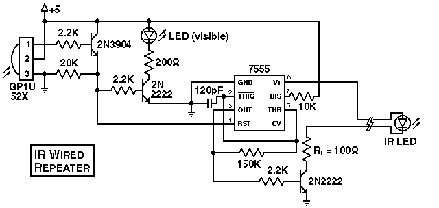

Tuli mõte, et paneks scart taha teise toa vana teleka
ja juhiks boksi mingi sarnase IR-repeateri kaudu.

Ja-ah! Nii ongi, ei tabanud kohe ära, ainult RGB kaudu saaks pildi ette ilma PAL-ita!
Kui juba mingi muundi muretseda siis Wireless ja et IR käiks kah selle kaudu.
