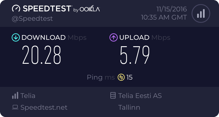

Mul istub kolme pulgaga teisel korrusel ping on 15. 18-20/5 tuleb igakell seinapeal oli üks koht kus sai kolm pulka siis neid leviauke jagub kui isegi mast 400m Hetkel on antenn minupoole teel siis ei oska veel muljetada. Selle mobiilse ühendusega leiab ruttu sobiva koha ruuter pikenduse otsa ja asu kohta leidma wifi on üsna korralik selle zyxeli mudelil ainult tv jaoks vaja vedada kaabel. Arvuti jaoks soovitan mediatek küpsisega usb wifi pulka kas DWA-137 Või viie eurone sample mediatek küpsisega aliexpressist sellele dwa 137 saab ka teha 5ghz pulgaks driveri vahetusega ja toimib ainult ,et ruuterid ei toeta mis telia pakub.

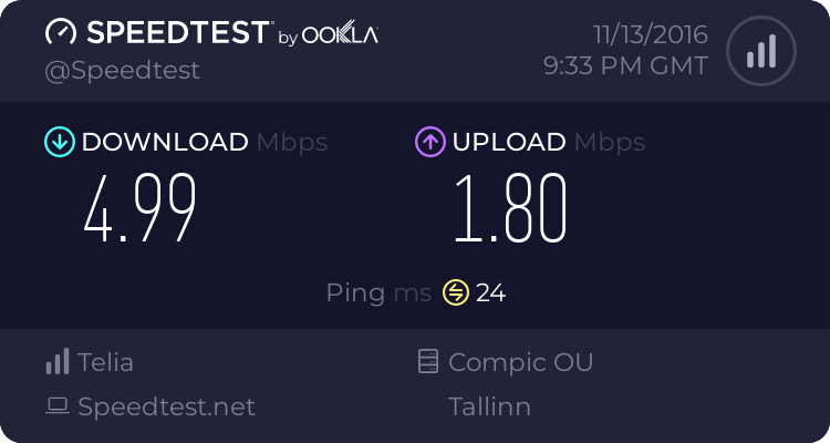

Kas keegi võiks seletada kuidas see signaalitugevuse halvenemine uploadi ei mõjuta ?
Õhtusel ajal kukub download 2-3Mb/s-ni aga upload on endiselt maksimumis ja speedtesti alguses hüppab isegi üle 20-ne, kuni lõpuks paketi kiiruseni langeb. Downloadiga on vastupidi, see hakkab kuskilt miinimumi lähedalt ja kerkib aeglaselt 2 kuni 3-ni.
Huawei E5172 ruuter ilma välisantennita, levi näitab 4 pulka, mast u. 1 km kaugusel, enam-vähem otsenähtavus.
Kevadel oli kõik veel rahuldav. Päevasel ajal on endiselt.

Speedtestiga peab download algul lakke lööma (endal algul 50Mbps) ja siis kiirus langeb 20Mbps-i peale. Kui seda ei toimu on mast ülekoormatud. Ei ole endal väliantenni ja mets on ka vahel. Mastist 2km kaugusel ja kiirustega probleeme pole. Pole ka ruuteris sagedust lukustanud ja seadeid muutnud.
Kevadel oli kõik veel rahuldav. Päevasel ajal on endiselt. |
Saatmine ja vastuvõtmine ei toimu samal sagedusel. Ühtlasi on võimalik muuda UL/DL suhet tugijaamas. Samas, kui UL olematu ehk 64 Kbit/s, ei liigu ka allalaadival suunal midagi.
Kui naaber vastuvõtja oma ruuteriga kohustab end samale kasutavale sagedusele, mis sinulgi, siis tekib interferents. Langeb automaatselt DL.
Huawei E5172 on õnnetu käkk kahes suhtes, esiteks omab ta üht väliantenni pesa, mistõttu on 50 Mbps lagi kärjest. Minu mäletamise mööda ei saanud sagedust lukustada. Tulemuseks on arvatavasti asjaolu, et õhtusel ajal lülitutakse kuskile kaugemale.
Paremaks saad muuta nii, et paned Iskra antenni külge ja kasutad tõkkefiltrit, kui vaatad vabalevi kodus.
800 Mhz sagedusalal suurim häirija on tegelikult DVB-T vabalevi.

Üldiset jah ühenduse kvaliteet ongi tiba teine õhtusel ajal. Ise olen hetkel rahul ikkagist parem kui ADSL kola saab kätte kiiremini ja videod kiiremini youtubi. Ilmselt see muutub tulevikus.

Sa ei hakka pikalt argumenteerima aga selgitan siiski mis tehtud. Probleem oli siis selles et Märtsis oli 20mbit kiirus igal ajal aga oktoobris hakkas NUTI.TV hakkima. Sai siis mitmeid kordi Telia klienditoele helistatud ja sealt soovitati rentida neilt Zyxel ruuter ja välisantenn ning lukustada 1800Mhz peale. Läksin lihtsama vastupanu teed ja tõin paar maja eemalt nii Zyxeli ruuteri ja ka välisantenni ning suunasin Telia klienditoe soovitatud suunda. Kas te arvate et läks paremaks? Ei läind, enne oli 1.5mbit (õhtul kell 19) keskmiselt ja ka Zyxeli ruuteri ja välisantenniga sama tulemus. Akna peal on pulga signaalitugevus 64dbm ja välisantenniga oli paar pügalat vähem. Kiirus sisuliselt ei muutunud.
Pärast helistasin Teliasse veelkord ja uurisin mis sagedusel minu usb pulk + ruuter siis viimasel ajal töötanud on ja vastus oli et 1800MHz peal ja signaal on tulnud lähimast mastist 650m kauguselt. Küsisin veelkord üle kas mul on ikka mõtet teie ruuter ja antenn rentida ja vastus oli "EGA VIST EI OLE"

Tehnik saab ilmselt rihtida väliantenni õigesse suunda ja lukustada sageduse kui seade seda võimaldab. Kas on veel midagi mida ta teha saab?
Telia pakkus tehniku tasuta visiiti. Mõtlen selle peale ja ilmselt kutsungi et näha mida imet ta siis korda saadab? Vaja oleks ainult et ta tuleks niiöelda praim taimil ehk kell 18 kuni 21. Päevasel ajal kui inimesed tööl ja ei tarbi pole nagu pointi midagi sättida kuna siis kõik toimib igast asendist.
