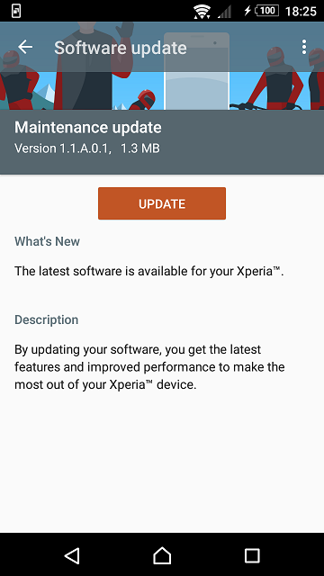

Mingi "Hooldusuuendus" tuli just. Kirjeldus on väga üldsõnaline - uusim tarkvara, uusimad funktsioonid ja parim jõudldus jne.
Keegi kuskil changelogi näinud?

sõnum 13.10.2016 18:31:59 vasta tsitaadiga
Midagi tuli jah:
Spoiler Spoiler Spoiler

Z5'ed on sama asja saanud kui xda foorumit uskuda, kuid keegi tundu teadvat mida see sisaldab.
