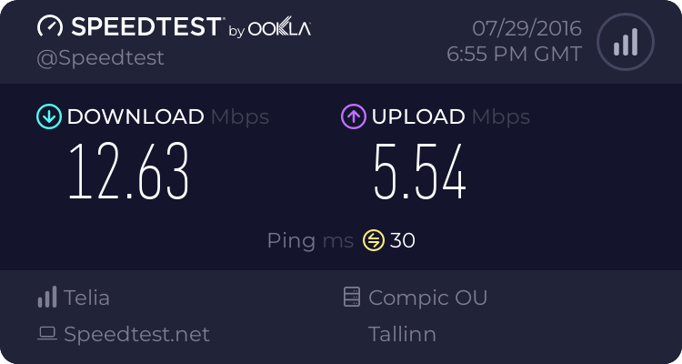

no nii, väikselt puhkusereisilt tagasi ja taas kasutamas kodust netti
RSSI -77, SINR 4
kui veel kell 20 oli DL 1.5, UL 3.2 RSSI -77, SINR 3
kell 21 oli DL 3.5, UL 4.0 RSSI -77, SINR 4
sagedus 1800
ootame/vaatame kui suvitajad linna, kaabli otsa tagasi kolivad ja lapsed kooli läevad - et mis siis saab?
ja mingit missioonikriitilist jama pole mõtet siin jälle seletama hakata, 20/5 on asi ikka kaugel
12.63 on juba söödav, 1.5 on ikka natuke vähe. ei aita ei restardid, antennid, v krt teab mis
Kommentaarid: 4 loe/lisa Kasutajad arvavad:  :: 0 :: 0 :: 4
