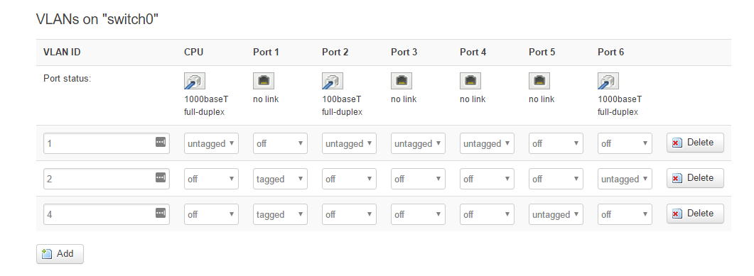

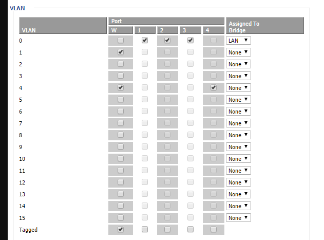

Tere.
Sai endale TP-Link Archer C5 hangitud ja sooviks sellega Telia TV tööle saada. Olen juba kuulnud siit foorumist mõndagi kuidas see peaks töötama, sai ruuterile OpenWRT peale lastud. Panin LAN port 4 VLAN 4 untagged ja WAN port VLAN 4 tagged. Sellega IPTV töötas, kuid internet mitte. Default configa töötas.
Default VLANid olid niimoodi
Mina tegin nii, et IPTV tööle hakkaks
Sai ka ühe DD-WRT ruuteriga proovitud (Buffalo WHR-G125 nimelt) ja seal panin VLANid niimoodi. Sellega töötas nii IPTV kui ka internet. Proovisin OpenWRTs sama teha, kuid see ei luba teha VLANi 0.
Kas keegi oskab aidata?
EDIT: Sain ise tööle. VLAN 2 pidi olema untagged WAN pordis.
