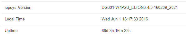

Intenos WiFi väljas ja TG789 pritsib õhku.
Ehk veab ja saab 90 päeva nähtud.

olafsand
HV Guru
liitunud: 07.09.2007
01.06.2016 20:51:46
Intenol wifi sees ja ainult see ruuter ongi kasutuses. Kui selle pilguga jälgida, siis 60 päeva verstapost saabumas ja pole kahtlustki, et selle ära teeb. Kui just elektriga mingit kala ei tule vahepeal

indrpo
HV Guru
liitunud: 14.11.2004
01.06.2016 21:45:08
| olafsand kirjutas: |
Elektri kala on väike mure, ülehomme on äike, õige aeg numbreid salvestada
Kuigi UPS vahel jms aga mine tea. Tollel veel soft vahetamata, muidu oleks õige lühike (ca 70 päeva) uptime:

indrekp, aitäh, et mainisid! Ma optika pealt tagasi vase otsas ja selle taga vaja igaks juhuks kindlasti juhtmed eemaldada. Olin juba unustanud
