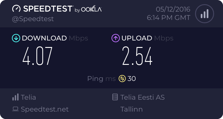

sõnum 12.05.2016 21:22:11 vasta tsitaadiga
no prset, täna päev otsa nii olnud
teed restardi ära... u 10 min on asi super ok - piirajas
ning siis kukub jälle sinna (vt kiiresetesti)
pärast restarti
Kommentaarid: 4 loe/lisa Kasutajad arvavad:  :: 0 :: 0 :: 4

urri, mis sagedusele fikseeritud on?
Keegi mainis juba, et iga kiirusetestiga käib kaasa leviparameetrid ja võrgu seadistused. Lisaks info, kas Telia tehnik on kontrollimas käinud.

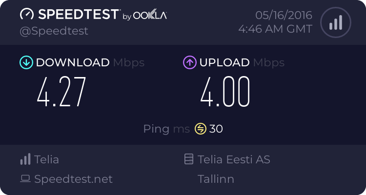

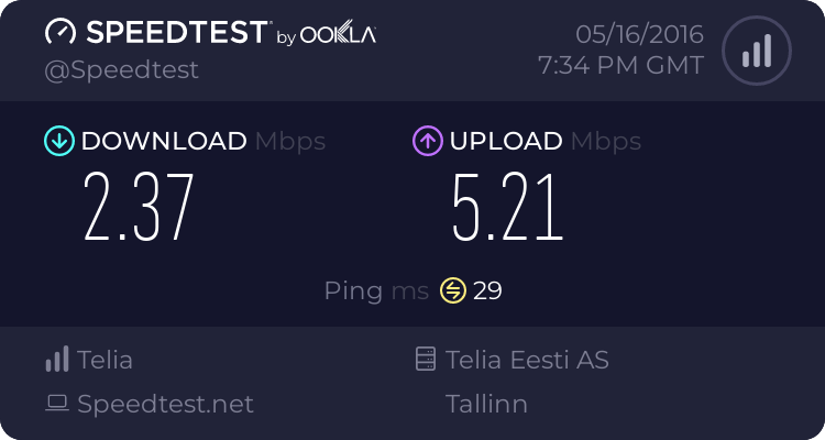

sõnum 16.05.2016 07:54:06 vasta tsitaadiga
nii, sai nyt siis Teliale teade saadetud
kuna nüüd ei aita enam ka restart, 800 sageduse peal on asi ikka veel hapum. 1800 annab vähemalt midagigi.
nagu näha siis UL on enam vähem 5 lähedal, kuid mis lonkab, on DL
