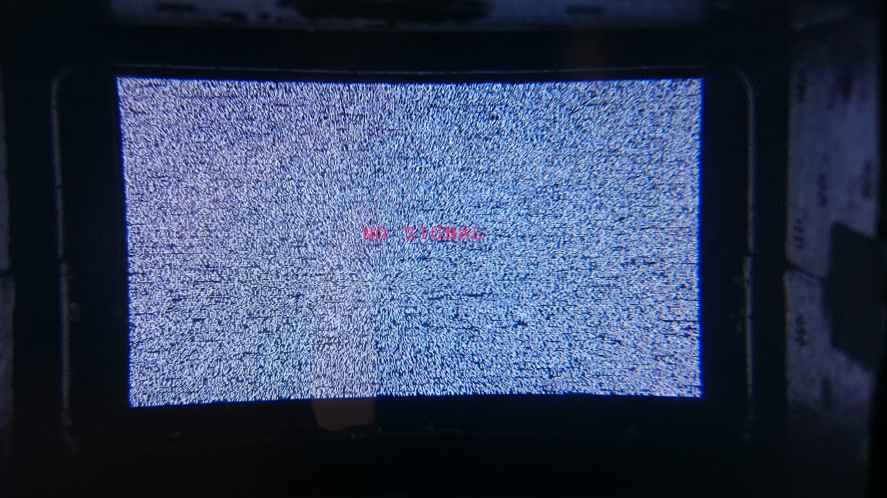

Ilmselt see on iseenesest mõistetav, et kui väiksemaks lõikad, siis ikka läätse keskosast äärtesse, et tsenter jääks tsentrisse. Lõikasin quanumi peno korpusest mõne mm laiema ja painukasin paar kraadi paindesse. Nii tundus pilt veel suurem ja selgem, aga samas veel ei moonutanud. Samuti paar mm kõrgema kui korpuse sisemine kõrgus. Lõikasin noaga penosse tee sisse ja lääts fikseerus ilma, et oleks vaja olnud liimi kasutada.
Moblaga tehtud pilt umbes silma kauguselt või tiba kaugemalt. Tegelikkuses on pilt parem.
