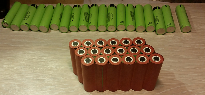

1 on aga pole aega testida/parandada.
Spoiler Spoiler Spoiler

DVDRW, Temperatuuriga ei tule probleeme kui niimoodi kuum liimiga koos ja mingi teip ümber?
Kas sellised asjad paremad ei ole?
tagasi üles
DVDRW
HV Guru
DVDRW
liitunud: 13.10.2003
sõnum 30.03.2016 12:05:51 vasta tsitaadiga
Enamus teevad nii.
Loodan, et ei teki probleemi. Element kannatab pidevat 10A voolu. Minul tuleb max 1,8A elemendi kohta. Testides üht ei läinud leigekski.
Niimoodi koos pidi jahutus paremini toimima kui plasthoidikuga.
Plasthoidikud meeldivad aga oleks mahtund ~100tk vähem + pakk soojeneks ka siis rohkem 2,32A + eluiga lühem.

Akul ilmselt 1 element neljast läbi. Väliselt on teistest paksem ja ümaram.
Tegu LiFePo4 36V 10Ah akuga. Pinged 10,58V, 10,65V, 8,58V, 10,59V.
Paksem aku 8,58V(pildil vasakult kolmas) mis ilmselt läbi, vajaks vahetust. Millega võiks vahetada ja kust võiks saada?
Pildid:
viimati muutis raul134 05.04.2016 22:00:41, muudetud 3 korda

raul134 kirjutas:
Pildid:
Sai täpsemalt vaadatud.
Koosneb neljast plokist, igas plokis 6 elementi. Need kuus moodustavad jadamisi 3 paari, paaris 2 elementi paralleelselt.
Sai mõõdetud pinged igas paaris, mis olid 3,35V ja ühel paaril 0,16V. Ilmselt see üks paar ongi läbi.
Element ise selline
On selliseid elemente kuskilt saada?
