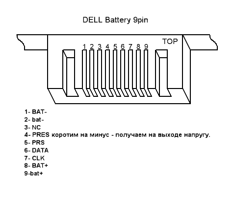

Aku pinout:

Ühendades pin 4 miinusesse, saab üle äärmiste pin'ide akult 10,62v.
