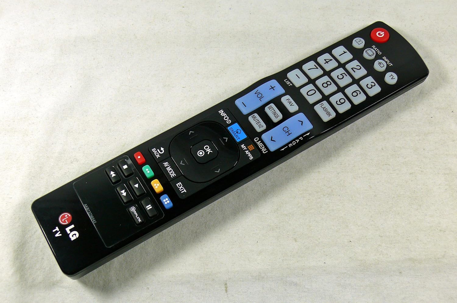

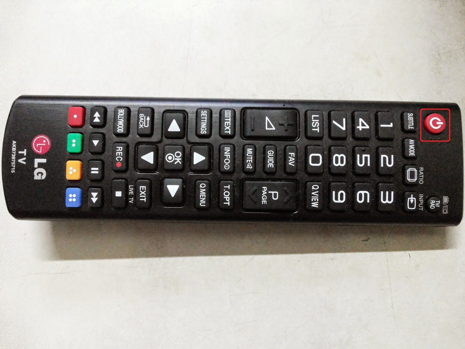

sõnum 08.03.2016 18:55:26 vasta tsitaadiga
jägaja kirjutas:
indrekp, LG on oma kallimatel treleritel aastaid lisapulte kaasa toppinud, viimasel ajal magic remote lahendusi küll.
Endal lisaks suurele selline väikene. Ei midagi üleliigset.
http://www.aliexpress.com/item/New-LED-LCD-TV-remote-control-AKB72913103-Applicable-47SL90UA-55LE7500-55LE8500/1888435841.html
Odavamatel seeriatel nägin eelmisel aastal selliseid:
Spoiler Spoiler Spoiler
mõningatel ka sellist:
alates seitsmendast nutikat pulti:
