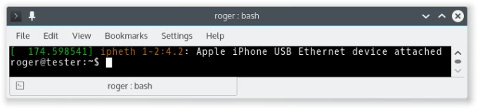

- Ei tunne ära iPhone, kuigi ka see töötas varem edukalt:
[ 1985.926944] usb 2-2.1.2: new high-speed USB device number 9 using ehci-pci
Kuigi kui netist otsida, on minimaalne alguspunkt selline (prob. lahendus hakkab tavaliselt sealt):
Spoiler
ipheth korralikult kernelis sees ja laetakse. ipheth-utils samuti olemas.
Nii ifuse mount kui ka idevicepair pair ütlevad:
No device found, is it plugged in?
Samuti ei tule iPhone juhet taha pistes ette tuttavat promoti "Allow" or "Don't allow" e. telefon arvab, et dummy laadija...

Tänks. Seda oligi vaja. Kuigi olin foorumeid kamminud ja aimasin, et asi udev-ni viib, siis panin hoogu juurde ja esimesele oli lahendus siin:
http://ignorantguru.github.io/udevil/#polling
(kuigi ma ei tea kui elegantne see on ja miks mul see featuure varem töötas, aga enam mitte). Jääb veel vajadus root'ina nad lahti mount'ida.
iPhone pole küll minu teada MTP seade, aga mõnes mõttes aitas käsitsi 85-usbmuxd.rules kirjutamine.
Pole see mis tahtsin, kuid nüüd tuntakse tellar ära ja saan ifuse'ga mountida kogu telefoni sisu, mitte ainult DCIM katalooma. Võta nüüd kinni...
